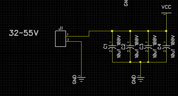

我在使直流转换器正常工作方面遇到了一个大问题。

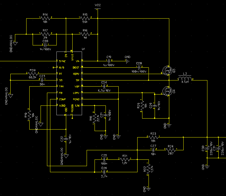

原理图:
它基于 Webench Designer 项目。
主要假设:
32-55V 输入电压
5V @ 4-6A 电流
f=120kHz
软启动5-6ms (BTW。在计算软启动的电容值时 Webench 中必须存在错误、如果我设置了任何时间、SS 电容的结果始终为2.2nF)
PCB 布局(2层):
顶部:
底部:
构建原型后、首次上电(40V 输入电压)仅为输出1、7V。
我删除了 UVLO 并将其从 Vdd 旁路掉(用于在较低输入电压下进行测试)。
在大约8V 至13V 时,我获得了5V 的输出,但在大约21V 的电压下对 Vin 进行重新处理后,发生了一些事情(限流器?) 输出电压降至1、7V。 现在、我无法在任何输入电压下获得5V 电压。

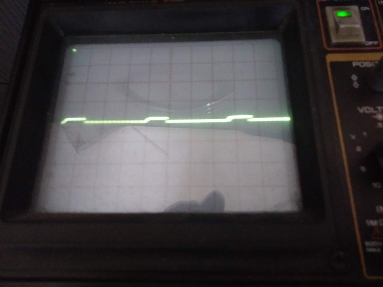

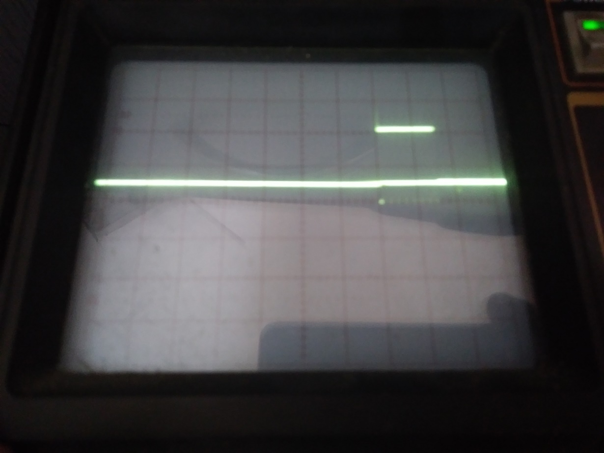

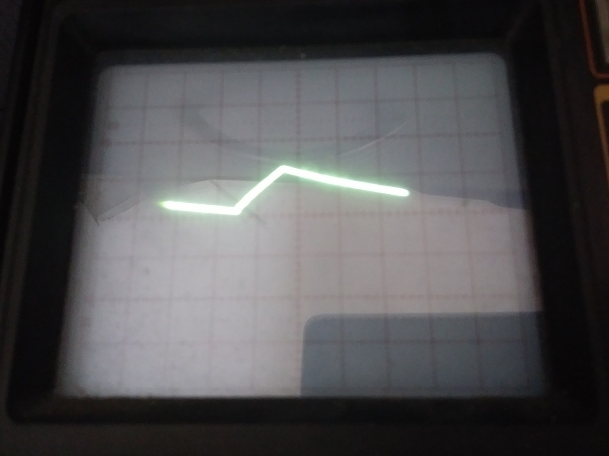

以下是一些示波器:
2V/DIV
SS 引脚电压范围为4、5 - 28V
SS 引脚(输入电压为29V 及以上):
高侧栅极引脚:
低侧栅极引脚:

    在原理图中、一些元件连接到模拟接地以及 IC 的 AGND。 一些信号指的是 GND 以及 PGND 引脚。 IC 的所有控制输入信号都应以 AGND 为基准、例如 FB 分频器、Comp 网络、ILIM。 栅极驱动器相关信号应参考 GND。 从所示的原理图和布局中、我很难看到 AGND 和 GND 是如何连接在一起的。 它们应通过网捆扎带在单点连接在一起。
    布局也会向控制组件引入噪声。 C1-C4 Vcc 旁路电容器应侧重于从 Q3的漏极到 Q4的源极的旁路。 由于没有屏蔽的内部接地层、因此顶层和底层信号可以轻松耦合开关噪声。
    对于波形、SS 引脚电压的比例是多少? SS 引脚电压的最小电压和最大电压是多少? 如果最小电压高于0.6V、则不应影响控制器的运行。 如果最小电压低于0.6V、则可能会覆盖 FB 电压。 然后、我们需要弄清楚它为什么放电至低于0.6V。
    请仔细探测 FB 引脚电压、它应该为0.6V。 如果低于0.6V、可能是因为 SS 引脚电压过低、或 HS 驱动信号在大多数时间应处于高电平。
    HS 驱动器和 LS 驱动器信号是否具有相同的时间刻度和电压刻度?

    带 PGND 的 AGND 通过 R26 0Ohm 电阻器单点连接。
    您确定 ILIM 电路是否连接至 AGND? 在数据表(第3页)中、ILIM 引用了 PGND。
    在示波器信号上、总共有2V/DIV、时间基准是不同的。
    感谢您的提示。 让您了解测量值。
    在这种情况下、请遵循数据表。
