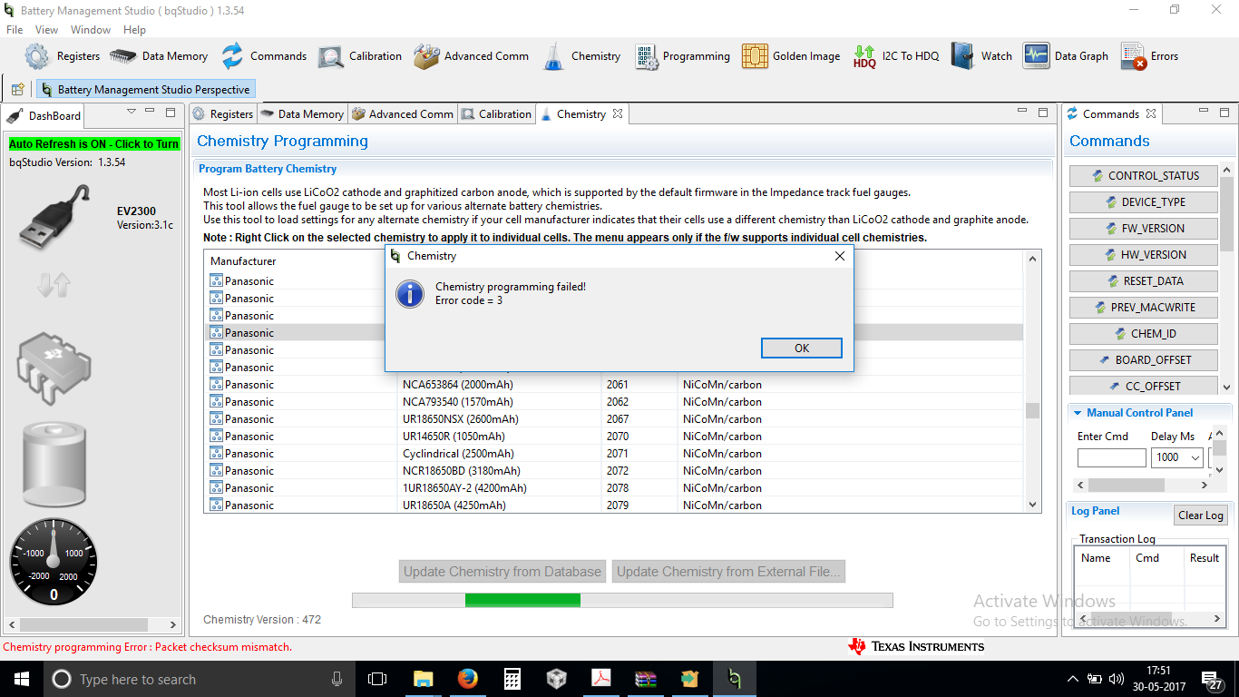

我使用 bq34z100evm 和 EV2300来观察 Panasonic 18650B 电池(化学 ID 2046)的 SOC。
当我选择(右键单击我的电池充电器 ID)时、不会出现任何窗口。
此外、当我选择要从数据库更新的电池充电器 ID 时、我会遇到错误、例如"化学成分编程失败"
请帮帮我。

    编程量表之前,是否已解开量表的密封?

    • 在 bqStudio 的正确位置、
    • 有 一个命令选项卡。 向下滚动到底部、然后单击 Unseal botton。
    您好、Terry、
    I2C 通信首先不会发生。
    因此、我按下 bqstudio 右侧的任何命令都会得到"器件未确认"。
    EVM 应首先进行通信、然后可以执行进一步的操作。
    请检查上图"左侧"。 EV2300和 BQ34Z100EVM 之间没有通信。
    我认为 EVM 有故障、无法正常工作。
    请就 EVM 的工作发表意见。

    • 你(们)好
    • 您应该确保 EVM 的硬件连接正确。
    • 首先、将电池或电源连接到监测计
    • 然后、根据 EVM 的用户指南配置 EVM 上的所有跳线
    • 尝试通过 EV2400再次将 EVM 与 bqStudio 连接
    您好、Terry、
    我已将电池正确连接到电量监测计。
    跳线也根据我的电压电平进行配置。
    我使用的是 bqstudio (最新版本)和 EV2300 (EV2400没有)。
    当我将 EV2300的 USB 电缆连接到 PC、然后打开 BQstudio 时、不会检测到器件、窗口中的所有内容都模糊(无 I2C 通信)
