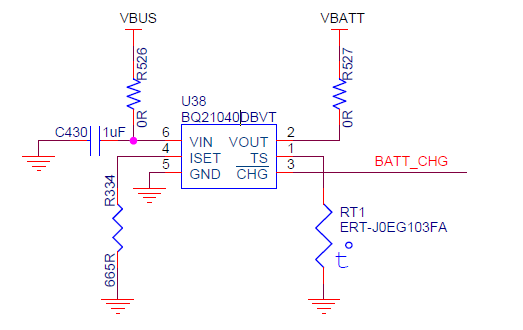

希望查看以下设计、尤其是热敏电阻部分:
e2e.ti.com/.../Capture.rtf
    你好。
    根据数据表上的原理图、
    VOUT 和 VBATT 之间不应有电阻器。
    在 TS 引脚与接地之间应该有另一个电阻器 RTS
    您好、Diana、
    感谢您的回复。 以下是一些问题:
    • 从 VOUT 到 VBATT 的0 Ω 电阻用于调试。
    • 当您说" TS 引脚和 GND 之间的另一个电阻器"时、您是要添加一个固定电阻器还是一个热敏电阻、 如果是的话、我是否知道该值。  现在我们使用的是: ERT-J0EG103FA (NTC 热敏电阻10K 欧姆1% 0402)。
    请告知我们如何继续。
    很抱歉耽误你的时间。 我相信数据表原理图中的 RTS 电阻器仅用于指示237k 欧姆电阻器、如果您希望在移除电池时禁用 TTDM、则可以将其从 TS 接地。 (有关更多信息、请参阅第8.4.6节)
    如果您不希望禁用 TTDM、则不需要该电阻器、您的原理图看起来不错。
    您好、Diana、
    感谢您的回复、如果我们的电池没有内置热敏电阻、并且我们不需要 TTDM 功能、也不想监测温度、或者换句话说、不想使用 TTDM 或 TS 功能、 我是否可以将该引脚保持悬空、或者是否应该在 TS 与 GND 之间添加一个电阻器?
    Shyam、
    如果不需要 TS 特性、可在 TS 和 VSS 之间放置一个固定的10kΩ Ω 电阻器、以实现正常运行。
    BQ21040数据表中的第8.4.5节提供了有关 TS 特性的更多信息。 希望这对您有所帮助。
    您好、Diana、
    我确实浏览了数据表、但是我们的电池组没有热敏电阻、我们将在电池旁边的电路板顶部中心放置一个(10K NTC、ERT-J0EG103FA)作为近似值。 这将提供某种程度的温度监控、并允许充电器"正常"运行。 虽然不是理想的、但这是我们的记录计划。 您是否看到此方法存在特定问题?
    如上面的设计所示、实施了10K NTC、这是否会有问题?
    Shyam、
    我对您的特定热敏电阻设置有第二个看法。 感谢您的耐心等待。

    很抱歉我们错过了您的最后期限。
    您的热敏电阻设置应该可以。 将热敏电阻放置在尽可能靠近电池的位置可实现最佳性能。
    如果您确实希望启用 TS 功能、则可以预期低温 CHG 挂起和高温 CHG 禁用(mV)将与数据表有所不同、并且可以使用 ERT-J0EG103FA 的值进行计算。
    您好、Diana、
    非常感谢您的反馈。 是否可以为 ERT-J0EG103FA 获取 TS (低温 CHG 挂起和高温 CHG 禁用(mV))值。 这样、我们就可以做出明智的决策。
    Shyam、您好!
    是的、对于 ERT-J0EG103FA、我计算出低温 CHG 挂起(VTS-0C)为1411mV、高温 CHG 禁用(VTS-45C)为245mV。
    在数据表中、它们分别为1250mV 和275mV。 但是、我使用推荐热敏电阻(SEMITEC 103AT-2或 Mitsubishi TH05-3H103F)的值重新计算了这些值、它们有些不同。
    请与1360mV 的低温 CHG 待定和245mV 的高温 CHG 禁用进行比较、而不是与数据表中列出的值进行比较。
    您好、Diana、
    谢谢、我的理解是:
    根据数据表:
    0°C:1250mV
    45°C:275mV
    对于 ERT-J0EG103FA:
    略高于0°C:1411mV
    略高于45°C:245mV
    对于 SEMITEC 103AT-2或 Mitsubishi TH05-3H103F:
    略低于0°C:1360mV
    略高于45°C:245mV
    验证我的理解。 由于此处没有提到实际的温度裕度、因此如果我能够获得 ERT-J0EG103FA 的工作温度范围将会非常好。
    Shyam、
    上面列出的所有值都对应于0和45°C
    问得好。 由于我们必须根据 数据表推荐温度范围、因此 ERT-J0EG103FA 的温度范围应为2.7 - 41.6°C
    (对于 ERT-J0EG103FA、这些值对应于1250mV 和275mV)
