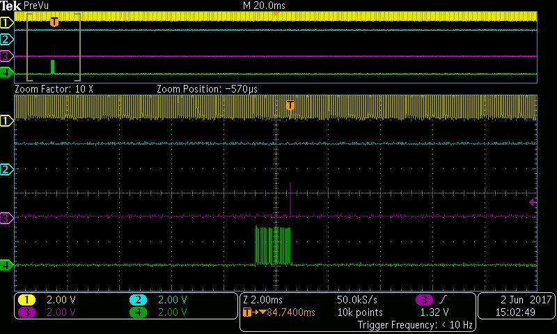

我有一个项目、其中包含217个 TLC5951。 我可以控制亮度和颜色。 但是、仍然有一个问题我无法解决:
如果我发送颜色的完整值(例如、4095红色)、则可以正常工作。 但是、如果我发送的值更少、例如2048而不是4095、LED 将闪烁。 值越低、闪存越强(因为闪存暂停增加)。
为什么会这样、如何解决?
至我的结构:我通过 GSSIN 发送 RGB 数据(数据表中的 GS)、并通过 DCIN 发送亮度和设置(数据表中的 DC)。
有人可以帮我解决这个问题吗?
提前感谢您

    1)它是 GSDATA。 值的范围是12位(0...4095)。 如果我发送颜色的完整值(4095)、它就可以正常工作。 如果我发送的值小于4095、则 LED 闪烁。 由于值越低、闪存暂停的时间就越长。
    2)时钟频率(GS-Clock)为6.5MHz。
    3)XBLNK 信号在所有数据被发送前被停止。
    如果我发送 GSDATA 的完整值、它就可以正常工作。
    希望这些信息能为您提供帮助。
    谢谢你。

    您好、Franz、
    在 Bits195/196的闪存暂停条件下、您能否帮助获取 GSCK、XBLNK、GSLAT 和一个 TLC5951的示波器截图为"0"?
    我们可以判断时间是否正确。
    谢谢。
    Kenneth
    您好 Kenneth、
    您可以找到一个图表。 从上到下为:GSCK、XBLNK、GSLAT 和 OUT。
    通过这个我发现、XBLNK 在高级上是永久性的。 这不是这样计划的。 这是否会导致闪烁问题?
    弗朗茨·彼得
    您好、Franz、
    XBLNK 信号可能是原因。 如您所知、当您禁用自动重复和显示计时复位时、GS 计数器在之后开始对 GSCKR/G/B 进行计数
    XBLNK 变为高电平。 因此、如果 XBLNK 始终为高电平、GSCKR/G/B 将无法在每个周期进行正确计数、这就是如果 GS 数据不是全部为1、则会出错的原因。
    您可能需要检查 XBLNK 为何不是所需的信号、另一种方法是确定我们的假设是否正确:启用自动重复、将 XBLNK 连接到 VCC 并重新检查结果。

    我发现硬件问题(未连接线)、但现在所有驱动器都有 XBLNK 信号。 但是:没有任何变化。 我试图得到黄色(绿色和红色混合),似乎颜色在变化。 它以红色和绿色交替闪烁。 红色和绿色 LED 不会同时亮起。 TLC5951让它们交替闪烁-为什么? 我曾试图从这部电影中制作一部电影,但这部电影没有效果。 我还会再试一次。
    使用"Enable Auto Repeat (启用自动重复)"、您是说:设置位195 (数据表第32页)-对吧?
    电影要附加大(12 MB)。 但是、相信我、如果我发送的值与0或4095不同、它将闪烁。 您是否知道我可以做什么? 还是 TLC5951的错误?
    弗朗茨
