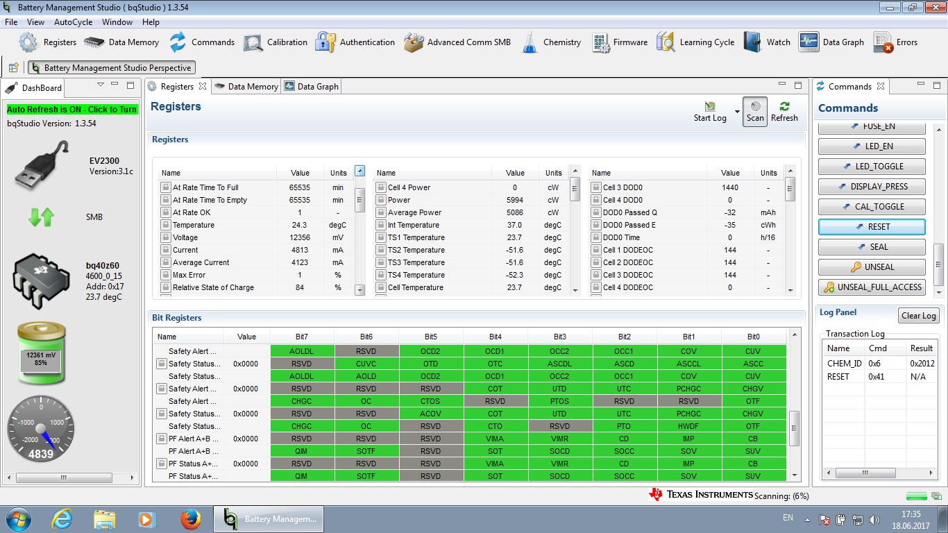

大家好。 我使用 BQ40Z60制造智能电源。 我的配置是3s1p、15V 适配器电压、1.7A 充电电流。
我已经配置了化学成分并完成了所有校准。 一切正常、报告的值接近于测量值。
但是、当我尝试连接充电器时、它可以正常工作、测得的电流实际上为1、7A、但 BQ Studio 中报告的电流值大约为5A!
当然、它会设置 CHGC 保护标志。 我把它关闭了、但我对此感觉不正确。
我真的很困惑、为什么消耗电流是它应该具有的值、但报告的电流是如此之高。 这是否是布局问题?
如果有任何帮助、我将不胜感激。
    当您尝试放电时、电量监测计是否正确测量电流? 如果没有、则表示您的电流校准不准确。 请按照 EVM 用户指南上有关如何校准电流测量的说明进行操作。
    Onyx
    您好、Onyx。
    是的、放电电流是精确测量的。 但是、当我连接充电器时、情况会变差。
    我刚刚注意到电路板上的 PGND 和 GND 连接在芯片下方、正如数据表中所写的那样:
    '使用散热焊盘作为单个接地、将模拟接地和电源接地连接在一起
    连接点。 或使用0 Ω 电阻器将模拟接地连接到电源接地(散热焊盘应连接到
    在本例中为模拟接地)。 强烈建议在散热焊盘下方使用星形连接。"、
    但在 BQ40Z60EVM 上、它们仅通过电流感应电阻器进行连接。
