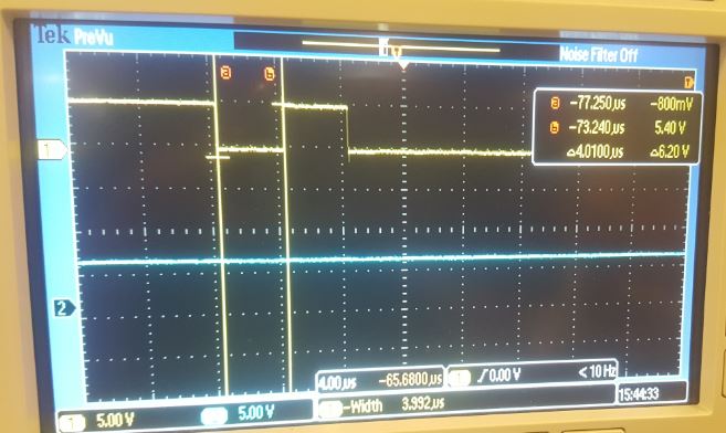

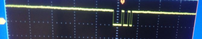

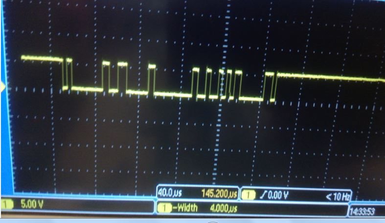

    请查找以下在 while 循环中捕获的数据传输(TX){仅最后一个字节}快照。
    RX 总线(默认高电平 I 正在接收)
    数据 TX:
    请在这方面帮助我获取从器件的响应。
    谢谢、此致
    n Sujendra

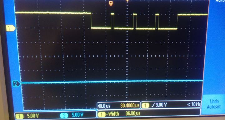

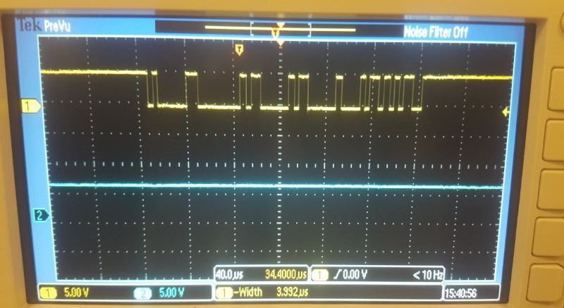

    您能否确认您通信的波特率是否正确? pl455的默认值为250k。
    您能否在示波器上捕获全部4个通道(唤醒、故障、TX、RX)并获得缩小一点的捕获?
    您是否遵循了 EVM 原理图/布局?
    是否可以探测 MCU TX 和455 RX、以确保数据实际到达引脚?
    同样、是否可以同时探测 MCU RX 和455 TX?
    尊敬的 David W:

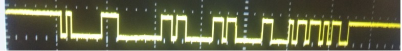

    我们以250k 波特率进行通信、请找到捕获的唤醒、故障、TX、RX。
    为供您参考,我随附了 BQ 的原理图。
    我们检查了 BQ 引脚的 RX、TX、发送到引脚的数据未收到从器件的响应。
    通道1:TX (数据从 MCU 发送到 BQ
    通道2:RX (从 BQ 到 MCU 的数据接收)
    唤醒信号:
    故障信号:
    e2e.ti.com/.../6153.Battery-Monitoring-IC.PDF
    请帮助我解决此问题。
    提前感谢。
    n Sujendra

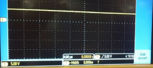

    但对于此命令、我希望数据为27个字节、但我仅接收一个字节(0x00)
    请告诉我、如果我尝试读取其他寄存器、但没有得到任何响应、那么我无法读取除 SREV 和器件地址之外的其他寄存器可能是什么问题。
    对于采样和返回通道数据、根据数据表、所有配置我正在发送、但我仅接收一个字节的数据
    可能是什么问题。
    请查找随附的捕获
    已发送读取命令以读取器件地址(因为我们使用的是单个器件、因此器件地址设置为零)
    已发送读取命令以读取 SREV
    3.向单个 bq76PL455A-Q1器件发送样片请求以返回采样结果
    所附的所有捕捉是从 BQ 接收到的响应。
    请告诉我、要获取其他寄存器的读取命令的响应以及读取采样值、可能会出现什么问题。
