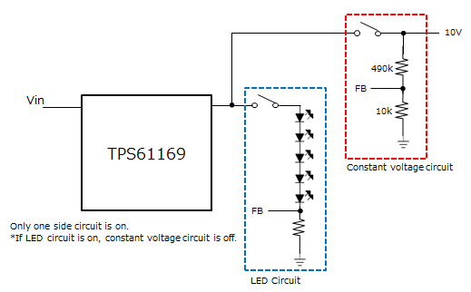

我们收到了客户关于 TPS61169的问题。
请帮帮我们。
[问题]
我们的客户正在考虑使用 TPS61169实现恒定电压运行。
它们的电路板非常小。 因此、他们正在考虑使用 TPS61169设计 LED 和恒压电路。
请参见下图。 IC 是否能够满足恒压运行要求?
tateo
    您好、Tateo、
    对于恒压应用、需要考虑两个因素:1压实环路稳定性。 在 LED 负载电路中、Vf 和 Rsense 的阻抗比小于恒定电压电路中的阻抗比49:1。 我们在该应用中没有数据、无法保证环路稳定性。 2.从 FB 引脚到 Rsense 的 IFB 电流源约为1uA。 通常、在 LED 负载应用中、这与 LED 电流相比相对较小、可以忽略。 在恒定电压电路中、Rsense 为10K 欧姆、即使电阻器中没有电流、该电阻器上的电压也将为10mV、并将影响 VFB 感应。 因此 Vout 可能不准确。
