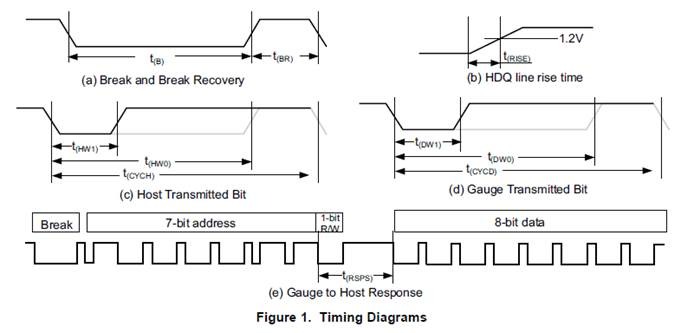

当主机向监测计 IC 发送消息时、我们未看到监测计 IC 以"确认"消息进行响应。 如果存在 HDQ 总线问题、监测计 IC 不存在或其他外部因素、我们如何确保从主机读取的数据正确? 下图摘自 bq27541数据表。
谢谢。
朱志安
