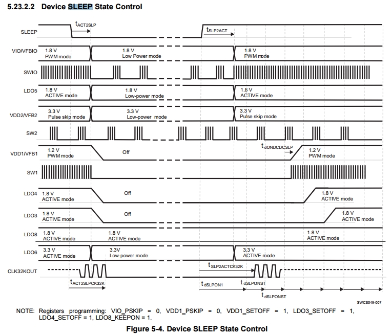

我想知道 NRESPWRON 在启用和禁用睡眠时将如何工作。
我在数据表中找不到这方面的信息。
本志本
    Kiji、
    我无法找到您问题的答案。 我会将其传递给产品专家。
    Hamamoto、
    NRESPWRON 不受睡眠状态的影响。 当返回关闭模式时、它将变为低电平。
