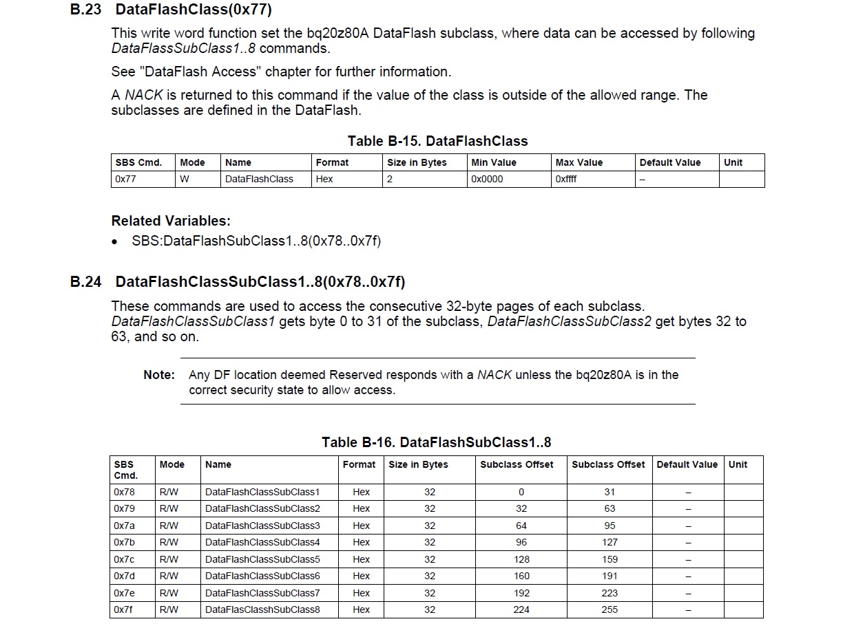

我正在尝试使用 bqStudio I2C 主控制面板从 bq20z80A-V110读取和写入参数。  具体而言、我尝试使用 TI 软件访问 IC 的 DataFlash 空间部分。  我的目标是通过 I2C 主控制面板获取访问权限、然后将调用结构集成到我使用 Total Phase Aardvark I2C/SPI 软件狗开发的 LabVIEW 程序中。
因此、我一直无法找到有关如何将 bqStudioIO I2C 主控制面板软件与 bq20z80A-V110配合使用的任何文献。  我找到的唯一文档是 slua790、其标题为"使用 I2C 通信与 bq34110、bq35100和 bq34z100-G1系列电量监测计配合使用"。  本文档简要概述了 I2C 命令、并举例说明了如何将 I2C 主控制面板软件与这些集成电路配合使用。  本文档中有很多有用的信息。
我想知道 是否有办法通过用 bq20z80A-V110替换 bq34xxx 和 bq35xxx 集成电路来运行本文档中的一个示例。  我随附了以下图片、该图片是 slua790文档中的数据闪存访问示例的屏幕截图:
特定于我的芯片 bq20z80A-V110、我想读取 COV 阈值、它是 数据闪存空间中的子类0和偏移0。  我能够通过 bq 电量监测计软件检查该值、该值应为4350mV。  此类信息可在文档中找到、该文档的标题为"bq20z80A-V110 +bq29312A 芯片组技术参考手册"。 我将附上一个来自文档的镂空、其中详细介绍了 DataFlashClass 和 DataFlashSubclasses 的 SBS 命令、我必须使用这些命令来复制此 IC 的上述示例。
因此、如果您能为我提供有关从 bq34xxx IC 的源文档中获取示例并将其替换为 bq20z80A-V110以及通过 I2C 主控制面板访问数据闪存空间的任何帮助、我们将不胜感激。
如有任何疑问、请随时向我咨询。
提前感谢
    您好、Forrest
    bq20z80是我们较旧的传统器件之一、bqStudio 不支持它。 这就是我在另一篇文章中向您发送有关如何使用 bqEVSW 读取和写入监测计的屏幕截图的原因。
