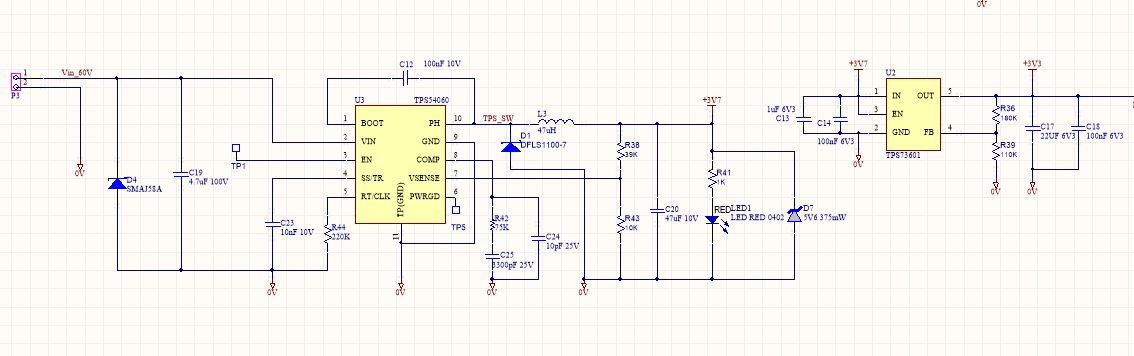

如果您能为您提供以下帮助或指导、我将不胜感激
我们在 TPS54060中针对 PSU 进行了设计、看起来工作正常。 在 PCB 附近、我们有麦克风、可以拾取大约8-10kHz 的噪声、我需要去除这些噪声
-噪声来自主开关电感器(就我所能知)
-由于主要的空间限制、我无法增大开关电感器的尺寸。
-开关当前的工作频率约为130kHz (WEBENCH 说应该是220kHz?)
我已经尝试以下方法来尝试修复噪声
 -使用的原始电感器为47uH、但我们发现22uH (密封和屏蔽) 可以稍微降低噪声
-更改了补偿值
-尝试更改开关频率,但由于某种原因无法增加开关频率(通过降低 RT)。 我可能处于某个阈值?
-已卸下除 PSU 以外的所有其它电路组件,并使用了重负荷
(电路典型值 Vin 50V、Vout 3V8、Iout 0.3-0.4A)
e2e.ti.com/.../webench_5F00_design_5F00_4521224_5F00_50_5F00_669735918_5F00_IPS1.pdf
    通常、电感器噪声是由可闻频率下的负载阶跃变化引起的。  如果您移除了除电阻负载以外的所有负载、则问题应该会消失。  如果情况并非如此、则您的设计可能会不稳定。  我能看到开关(PH)波形吗?
    所连接的是针对300mA 电阻负载的
    如果上面的波形具有恒定电阻负载、则波形看起来抖动和/或不稳定。
    您能不能共享 PCB 布局。
    你(们)好、Frank
    我已连接了布局和电路的相关部分。 这是一个4层 PCB、其中一个平面用作接地。
    我们在2块 PCB 上使用了相同的电路(布局不同)、但问题相同。 那么、我怀疑存在设计问题吗?
    Andrew
    e2e.ti.com/.../STP0056_5F00_SW_5F00_RevB.PDF
    尊敬的 Andrew:
    根据您的原理图、以下是我的注释:
    1. R44=220k、借助该电阻值、器件应在~ 500-600kHz 开关频率下运行。 如果需要在200kHz 下运行、Rt~600k
    2. 您使用的电感值对于200kHz 下的所需运行而言似乎太小。 建议用150uH 替换、然后重新测试电路运行情况。
    3. 如果问题仍然存在、请将 R42更改为150k、将 C24更改为2.2pF
    希望这对您有所帮助。
    Brani
