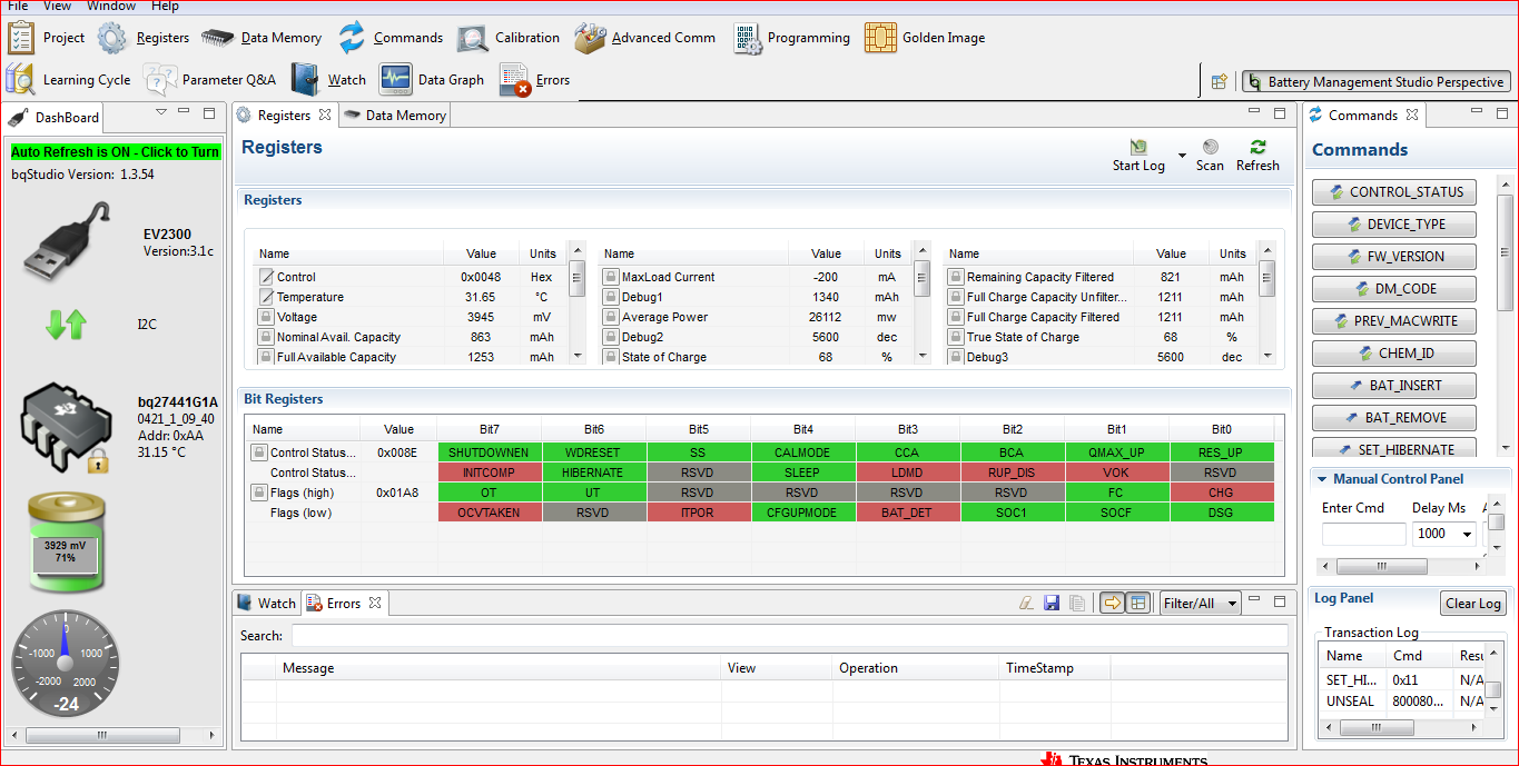

    我们观察到、 当我们将充电器连接到系统并手动复位微控制器时、即使在执行 CONFIG_UPDATE 监测计 SOC 跳转后、我们观察到 、每当 设置 OCVTAKEN 位时 、SOC 就会跳转。 请找到随附的寄存器快照。  我怀疑可能是器件在获取 OCV 之前尝试进入休眠模式。
    另外、请注意 INITCOMP 位也不会被置位。 每次手动重启微控制器时。
    每次监测计在存在负载电流的情况下进行 OCV 测量时都会出现误差。 理想情况下、如果存在电流(例如、在系统消耗(显著)电流时复位、通过软复位更新配置、OCV 命令等)、则不应将监测计置于强制执行 OCV 测量的情况下。 如果不阻止电路未断开时的 OCV 测量、则无法解决此问题。
