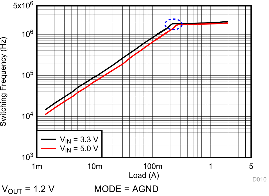

您能不能告诉我有关 TPS62097 PFM/PWM 开关点的信息。
客户想要计算进入 PFM 的条件。
请提供有关计算公式的建议。

    这在第9页的底部进行了说明。 公式5计算任何降压转换器的纹波电流。

    我确认了您教授的公式。
    该表达式是用于计算 PFM 频率的表达式。
    您能 告诉我有关 PFM/PWM 开关点的更多信息吗?
    客户希望知道频率开始下降的当前值。
    Yusuke /日本地区
    是的、这将在后面的公式5中进行(纹波电流计算)。 第9页说明了 PFM/PWM 边界是电感器电流变得不连续的地方。 负载电流为纹波电流的1/2。

    让我再了解一件事。
    ・理解以下计算公式是否正确?
    (TPS62130数据表的内容。)
    ・此内容是否也适用于 TPS62085?
    Yusuke /日本地区
    是的、正确。
