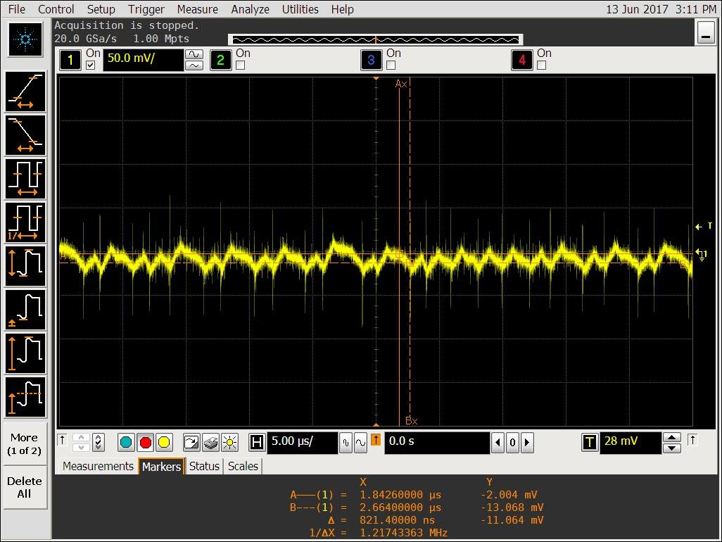

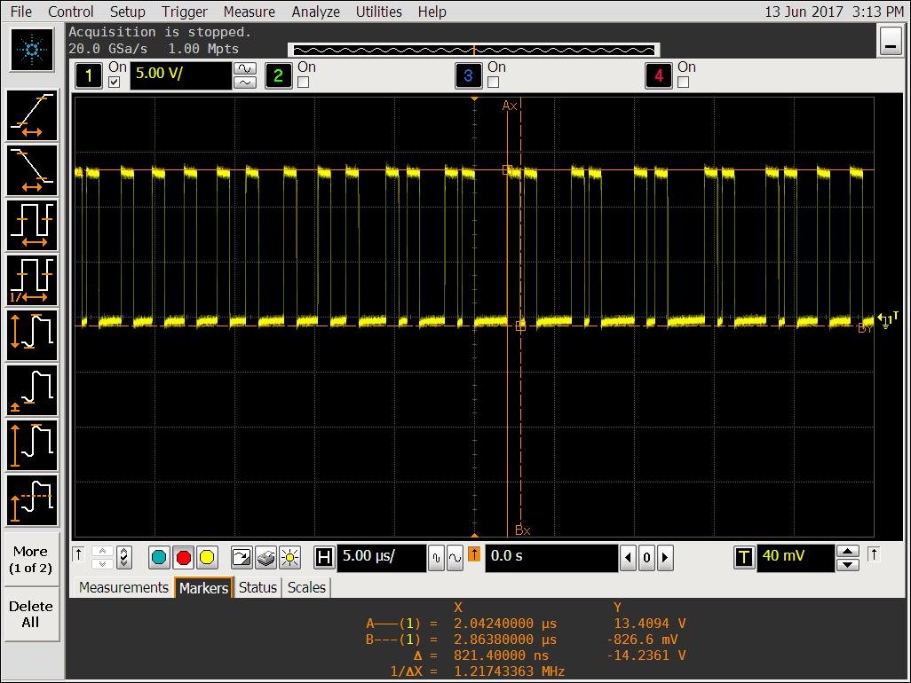

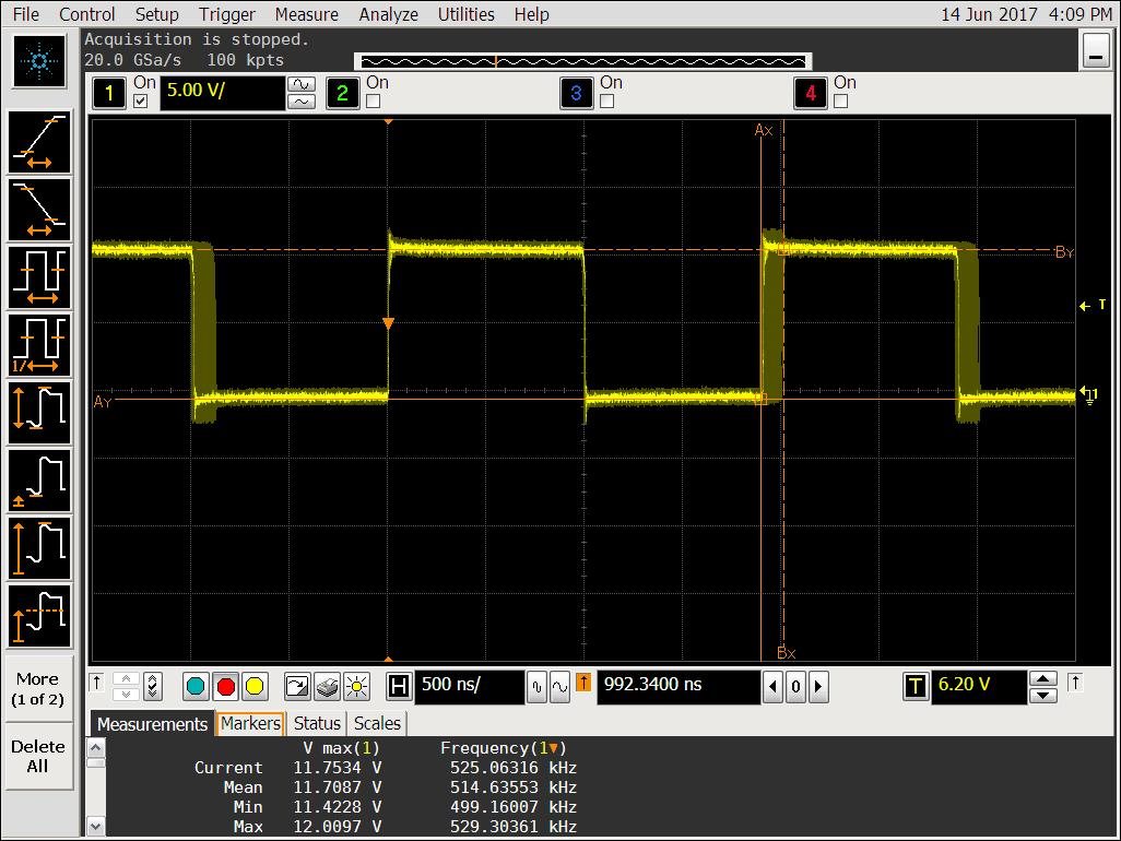

我在 LM25010控制中具有一些严重的频率抖动。
参考设计。 我的所有原型(3)都有相同的问题。
导通时间与 Ron 引脚上的电阻器设置的值匹配、但频率保持扫描。
VIN= 13V、噪声约为50mVpp (F=290kHz、附近的另一个电源是该噪声的原因)。
 我附加了2个波形、一个用于开关节点、另一个用于反馈(交流耦合)。
在该缩放级别、它可能看起来仅缺少脉冲、但测量附近脉冲的关断时间表明它在500-600ns 范围内徘徊。
这看起来像是一个不稳定问题、但由于没有补偿引脚可用于调节环路、我有点卡在...
 有人对如何调试这个有任何想法?

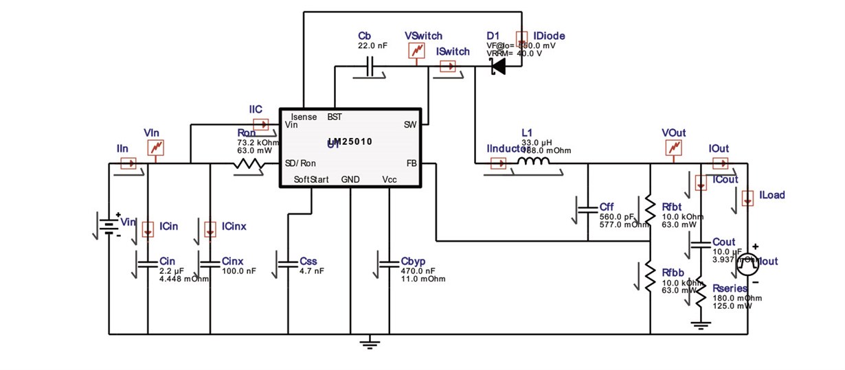

    原理图上显示的元件值看起来计算正确。

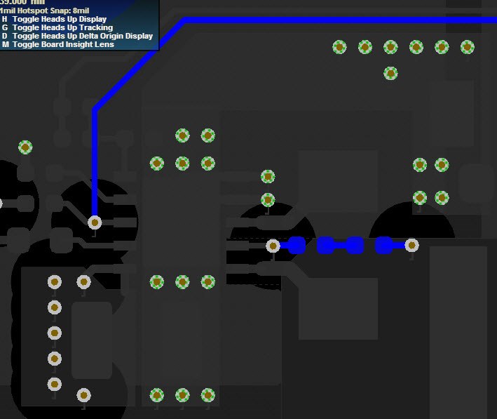

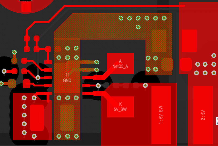

    请分享您的布局吗?
    Brani
    给你!  我知道输出电容器最好位于电感器下方、但我怀疑这是原因。
    顺便说一下、使用15欧姆栅极电阻器时、导通/关断边沿是"干净的"。  在0.8A 输出下、12V 输入的振铃约为1V。
    请检查 RFBB、它在10k 时过大。  这应该是 MR、以便在 FB 节点上提供25mV 的纹波。  请查看数据表以了解如何设计 II 型纹波注入、该问题应该会消失。

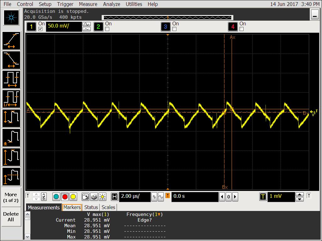

    实际上、纹波似乎还不够。
    我重新阅读数据表和 snva166a 应用手册、并应用了3类贴片(200k、680pF 和10nF)、以尽可能降低输出纹波。
    双击消失、但仍然存在大约30kHz 的抖动。
    请参阅以下 FB 引脚(交流耦合 BW 受限)和开关节点快照(Vin = 10.5V、Vout = 5V Iout = 0.5A)。
    还有其他我可以做的吗?
    与固定频率的电流模式或电压模式控制相比、我通常期望 COT 控制架构具有小抖动、并使用带宽低得多的误差放大器。
    您的抖动是否过大很难说?  如果您看到的是最坏情况下的抖动、请检查产生的纹波以确定您是否可以接受?  看一下您的 Vout 纹波示波器快照、我觉得它看起来不错吗?  同样,很难用示波器图的快照来表示。
    最终、根据布局、您的反馈电阻器应非常靠近 IC、并且 Ron 电阻器应靠近 Ron 引脚。  如果 您当前未使用屏蔽式磁芯电感器、还建议使用屏蔽式电感器。  将 RC 缓冲器从开关接地也可能有助于以及将一个电阻器与引导电容器串联以减缓开关转换?  另一个要尝试的方法是在 FB 引脚与 GND 之间放置一个10pF/22pF 的小电容。
