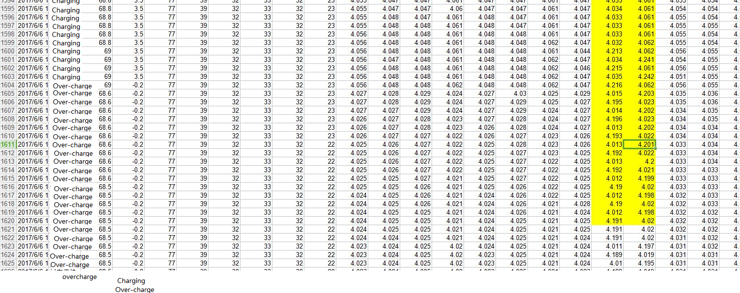

我使用2块 BQ76930来监控17S 的电池封装,一个用于9s,另一个用于其它8s。
有时第9 节和第10节电池监控 器的电压收集异常、整个电池系统被图片黄色部分的充电保护意外触发。 附件是我们在这一侧监控的原始数据。
可能的原因是什么?e2e.ti.com/.../60V_3575606CA17B0674FB7CDF7E35758B53C791C696025F385E70656E635F00_20170607.xls
    似乎您在引脚之前的边界处遇到额外(i*R)问题。 您将获得有关使用2 x bq76930的 TI 参考设计(20S)的丰富信息。 下载 TIDA-01093 (TIDU43文档,以确保边界内没有额外的 I*R 压降。 还要确保按照表8-2正确连接 bq76930电池。 (即 bq76930不能支持少于6节电池)
