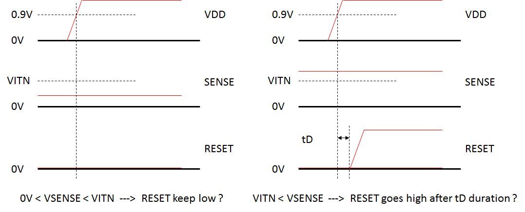

我想知道加电前感测电压的行为。 那么、您能否就以下问题发表意见?
  1. 您能否建议在为 VDD 供电之前输入感测电压?
  2. 如果建议使用 Q1、 在0V < VSENSE < VITN 时上电后、复位保持低电平?
  3. 如果建议使用 Q1,则在 TD 持续时间 VITN < VSENSE 时,复位会变为高电平?

    我不确定我是否理解您的问题。 如果 VDD 未通电、那么无论从何种角度而言都无关紧要。 SENSE 不应高于建议的最大值、即 VDD。
    如果即使在 VDD 为零时施加电压进行感测、只要电压保持低于7V 的绝对最大值、器件就不会损坏、但/RESET 输出仍将处于未定义状态、直到 VDD 达到0.9V
    如果您仍有疑问、请告诉我。 谢谢!

    感谢您的评论。 我知道、即使在 VDD 为零时施加电压来感测也不会损坏器件、但不建议使用此方法、并且/RESET 输出在此条件下将未定义。

    是的、您回答正确。
