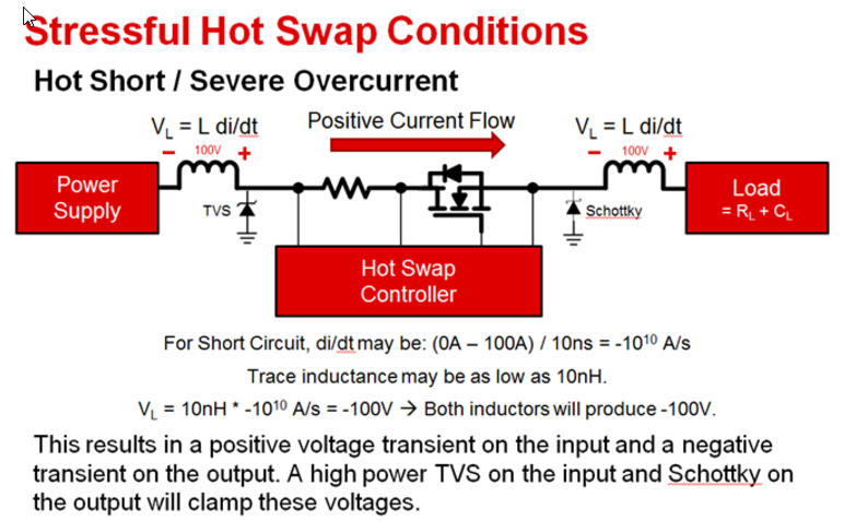

我们在新设计中将 TPS2492用作24V 电子器件的高侧负载切断开关。电源输入电压为24V、其中一项要求是 TPS2492在过载或短路情况下应关闭输出。 现在、我们已经完成了第一块原型板并检查了功能。 一个测试用例是在 TPS2492处于导通状态时的任何时间内、在输出电容器之后直接对24V 输出施加直接硬短路。 当我们执行此操作时、我们将测量下图:
黄色=输出电压、蓝色:系统中的3.3V 逻辑电源电压、绿色=输出电流
我们看到、TPS2492开关短路、但压摆率非常高时会发生极高的电流脉冲(大约130A)。 这会产生与系统中其他电源电压(例如3.3V 或5V 电源)的串扰。
我的问题是:您是否有正常运行期间处理硬输出短路的经验? 我有疑问、因为影响和串扰问题会导致电路中其他线路出现这种剧烈而高的电流脉冲。 其他客户如何处理此问题。 我想添加一个额外的输出串行电感来限制 电流压摆率、并为 TPS2492提供截止时间 和消除高电流峰值? 您是否有一些提示或建议?

    如果在 FET 的 SOA 范围内进行设计、TPS2492可以处理硬输出短路。 确定特定设计是否适用于我们的热插拔控制器之一的最佳方法是使用该器件填充我们的设计计算器工具并进行连接。 这将有助于检查您的设计并排除故障、并大大加快了问题的备份通信、这些问题是我们需要审查的信息(例如总输出电容器、包括从输出节点下游连接的任何东西、部分原理图中可能未显示)。
    您可以通过访问 www.ti.com/hotswap =>单击“工具与软件”=>然后单击“热插拔设计计算器工具”来找到它。
    为了帮助填写 Excel 电子表格、我们提供了视频教程。 它们说明了如何逐单元格输入正确的值。 请观看 www.ti.com/hotswap 上的视频=>单击“支持与培训”选项卡。
    另一个注意事项是、我们建议所有采用热插拔控制器的设计在输入端使用 TVS 二极管、在输出端使用肖特基二极管以应对瞬态。 所有导线都具有布线电感、如果发生热短路或严重过流、这些导线可能会在输入和输出端产生巨大的电压变化。 我建议    使用 B380-13-F 肖特基二极管和5.0SMDJ 作为 TVS 二极管。
