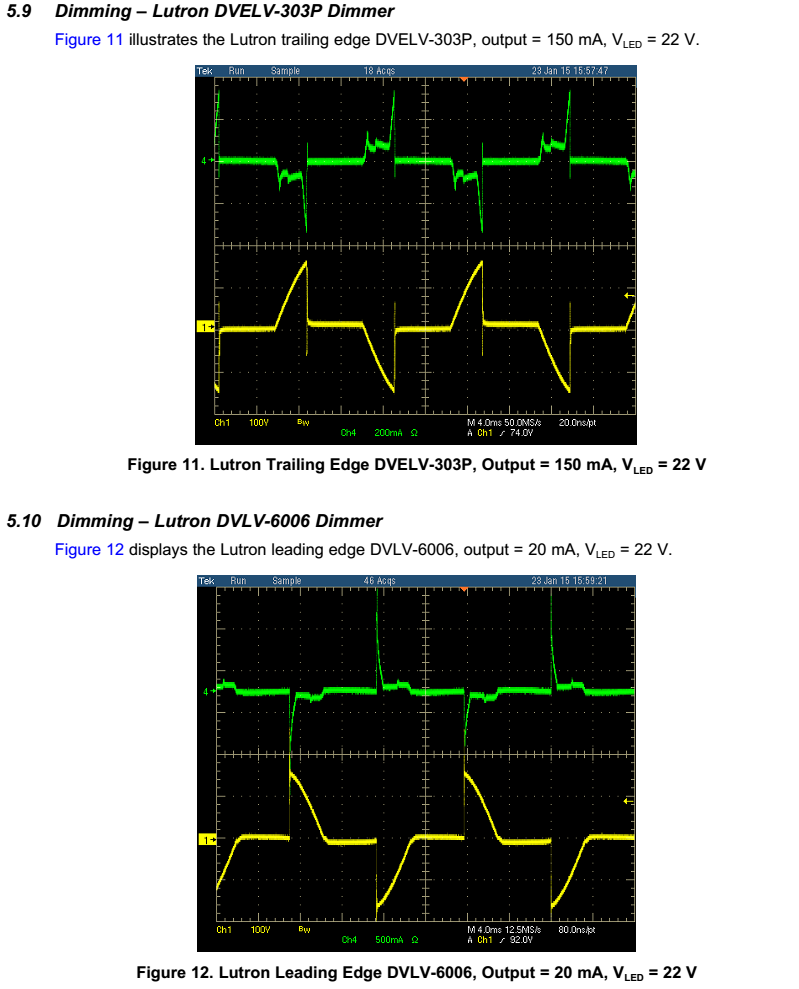

我对 LM3445EVM-695报告有疑问。
我是否可以了解有关具有调光器的 LM3445EVM-695的深度调光效率?  我知道 TRIAC 在深度调光时会出现效率问题。
    亮度变暗时效率会下降。 这是因为输出功率下降、效率包括偏置负载。 如果输出功率为零、效率将为零。 如果偏置电源为1瓦(仅举一例)、效率为 Pout/引脚。 包括偏置电源。 如果满输出功率为10瓦、输入功率为12瓦、效率将为83%。 在半暗时、输出可能为5瓦、输入功率为6.5瓦、效率将为77%。 假设在全功率时偏置损耗为1瓦、功率转换为1瓦。 在半功率偏置损耗为1瓦时、功率转换为1/2瓦、因为它仅运行1/2的时间。 在10%调光时、效率可能是1瓦输出2.1瓦输入、低于50%。 当您调光至零时、Pout 接近零、但引脚不会。 0W/1W 为0%效率。
    效率问题并不大。 白炽灯泡在调光时性能要差得多、其光输出与输入电源效率的对比会大幅下降。
