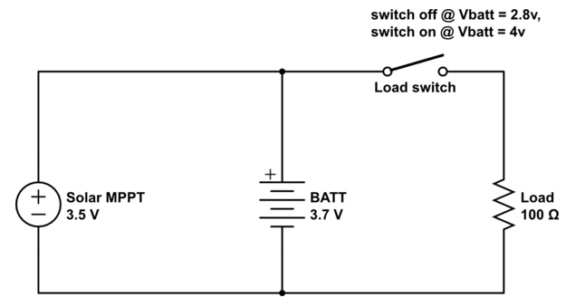

第一次海报。 我被告知、我需要一个具有欠压切断和迟滞的负载开关、以便在电池电压过低时切断与负载的连接、然后在电池电压充电至更高/更安全的电压时重新连接负载。
以下是我的详细信息;
太阳能 MPPT 控制器为电池和并联的负载充电、在夜间负载消耗电池、在日光期间、太阳能 MPPT 充电控制器为电池和负载充电。
我希望通过一些电路来控制电池与负载之间的连接、在白天允许负载连接、但当 MPPT 的电压/电流没有下降到2.8V 时、会切断负载。
当电池充电到4.0v 时、允许负载重新连接到电路。
TI 产品是否可以做到这一点、是否有人可以建议如何实现这一点?
附件是我想实现的设置照片。
Paul
    您好 Paul、
    您可能会考虑以下电路。
    使用低 Iq 比较器驱动负载开关的使能引脚。
    LED 部分可能会被移除。
    LMP7300 是一款具有内置基准和迟滞的低 IQ 比较器。
    这将监控电池电压。
    数据表中提供了电池监控示例。
    比较器输出将驱动 TPS22930 负载开关的使能引脚。
    这是一个导通电阻极低的低 Iq 负载开关。
    尊敬的 Ed:
    感谢您的详细答复。 我将研究购买这两件商品。
    关于负载开关、它是否能够超过1安培、我的负载平均需要500mA、但可以增大?
    Paul
    此外、"低 IQ"是什么意思?
    尊敬的 Paul:
    TPS22930A 负载开关能够提供高达2A 的电流、因此1A 完全符合其规格。
    Iq 是"静态电流"的简称、这是负载开关在开启时使用的电流量。 TPS22930A 的静态电流小于3uA (典型值)。
    ISD 为"关断电流"、此规格是 TPS22930A 关断时使用的电流量。 对于该器件、关断电流小于1uA (典型值)。

    如何实现2.8V 的迟滞关闭电压和4.0v 的导通电压? 您能否向我展示如何计算电阻器的值、以及我是否需要其他任何组件、例如电容器等?
    Paul、LMP7300数据表提供了计算设计示例。
    这些示例展示了如何使用比较器进行设计。
    这些示例将为您的设计提供一个基准。
