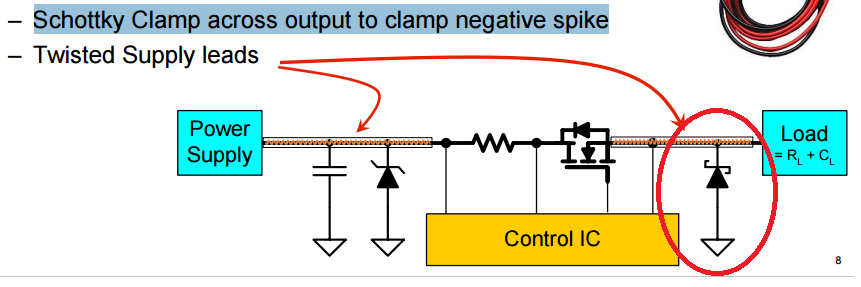

尊敬的先生
您是否有任何文档来描述以下输出二极管的功能
如果有波形,就会更好
    尊敬的 Kai:
    TVS 二极管和肖特基二极管的用途是提供 IC 保护。 我们建议所有具有热插拔控制器的设计在输入端使用 TVS 二极管、在输出端使用肖特基二极管(针对瞬态)。
    所有导线都具有布线电感、如果发生热短路或严重过流、这些导线可能会在输入和输出端产生巨大的电压变化、从而损坏 IC。 我推荐使用 B380-13-F 肖特基二极管、并确保 TVS 二极管在最坏钳位电流下将电压钳制在低于器件最大绝对值的水平。
