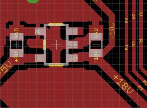

大家好、我将测试 TPS70950DBVR。 以下是 数据表:
http://www.ti.com/lit/ds/symlink/tps709.pdf

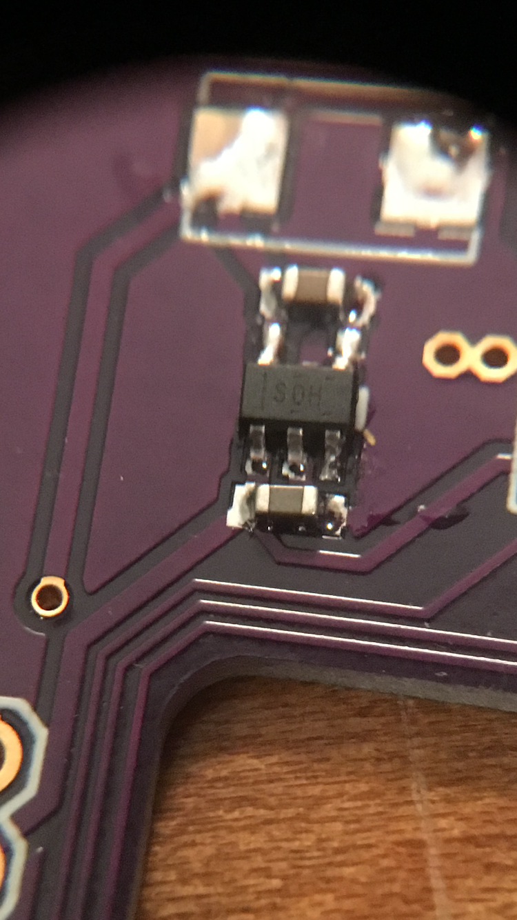

它可以从高达30V 直流的输入运行、但我遇到了问题。  我使用2个电容设置了一组 PCB、如数据表中所示、并通过12VDC 台式电源为其供电(实际读数为13.8VDC)。  使用 LED、我在输出端添加了一个负载、以产生大约40mA 的电流。  一切都很好。  我使用 K 型热电偶检查了芯片的温度、它只升高了大约5度到40摄氏度。
  然后我移除了一些负载、仅消耗了大约18mA 的电流、并将输入电压更改为18VDC 锂电池组(实际读数为20.1VDC)稳压器立即烧坏。  我已经这么做了两次。
我的焊接看起来都很好。 第二次、我非常小心、以获得良好的焊料回流。
您能告诉我问题是什么吗?
这是 PCB 铜的一张照片
还有一张芯片和电容器的照片。
正如我说过的、负载相当轻、只有2个 LED、在使用13.8伏电源供电时消耗的电流总计为18mA、因此稳压器上没有太多的负载。  它不是针对20 VDC 而制造的吗?

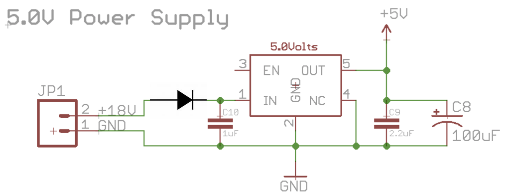

    TPS709绝对能够支持您的应用的输入电压范围。 其绝对最大值为32VDC。 在您的应用中、某件事会受到违反。 超过绝对最大额定值的任何瞬态都会损坏器件。
    您是否正在使用电子负载、当您移除工作台电源并连接电池时是否处于活动状态? 您的测试设置是否具有较长的引线(这可能是电感的、并且会产生可能损坏器件的正或负瞬态)。 在拆下12V 工作台电源然后添加电池组时、您能否捕获 VIN 和 VOUT 的示波器快照?

    从你们所分享的内容来看,我看不到任何明显的东西。 在连接电池时查看 Vin 和 Vout 的示波器截图可能会有所帮助。
    是否有电池反极性连接的机会? TPS709能够防止电流从 Vout 流向 Vin、但是它没有反极性保护。 这可以通过将二极管与 Vin 串联来实现。
    如果不看更多、我只能猜到这是问题所在。
