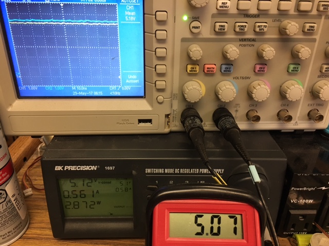

我正在测试 TPS61202EVM 并遇到问题。 将设置为5.0V 的可编程直流电源连接到输入。 可调节电阻负载+ DVM 以监测电压。 当我在0负载时开始时、输出为预期的5.0V。 随着我增大电阻负载电位计、当我接近500mA 时、输出突然失去输出电压控制。 我正在使用标准 EVM、并认为芯片应该输出600mA? 当电源为5V 时、输出电流为何会导致此问题?
    当输出电流接近500mA 但 VOUT 不失控时、您能否测量输入、SW 引脚和输出的工作波形?
    您的输入电压范围是多少? 如果输入为5V、为何需要升压转换器。
    我无法识别此器件上的 SW 引脚?
    我的实际使用输入电压范围是1<>5V,这就是我考虑使用它的原因。
    我开始尝试验证输出的原因是我以不明确的方式看到了输出电压降。 因此决定使用标准电压电源和负载来验证输出。
    1.再次连接测试设置以获取此数据后、我注意到5V 电压下的电流现在更接近规格。 请参见图1。 我认为我的输出上的剪辑可能导致了这个问题?

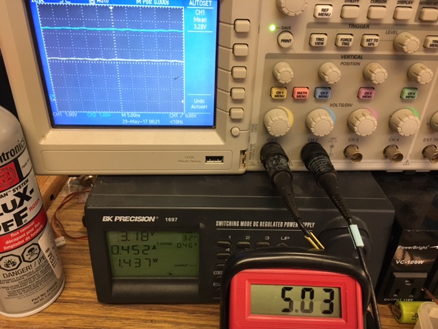

    2.我降低了输入电压以查看器件是否会保持电流、然后出现原始问题。 从图2可以看到、输出为5V、输入为3V @ 450mA。 我无法在不失去控制的情况下超越这一要求。

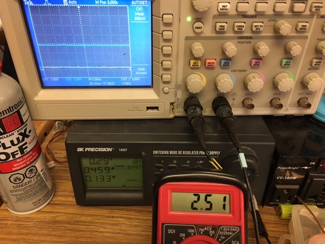

    3.当我将电阻负载增加到刚好高于450mA 时,它失去控制。 请参见图3
    CH1是输入电压、CH2是输出电压? 图3中 CH1为什么为零电压。
    实际上、现在我看了这张图片、我注意到已在可编程电源上达到电流限制、这会降低电压。 我刚刚把它调高了、器件工作正常。 感谢您的帮助、我认为问题已经解决。
