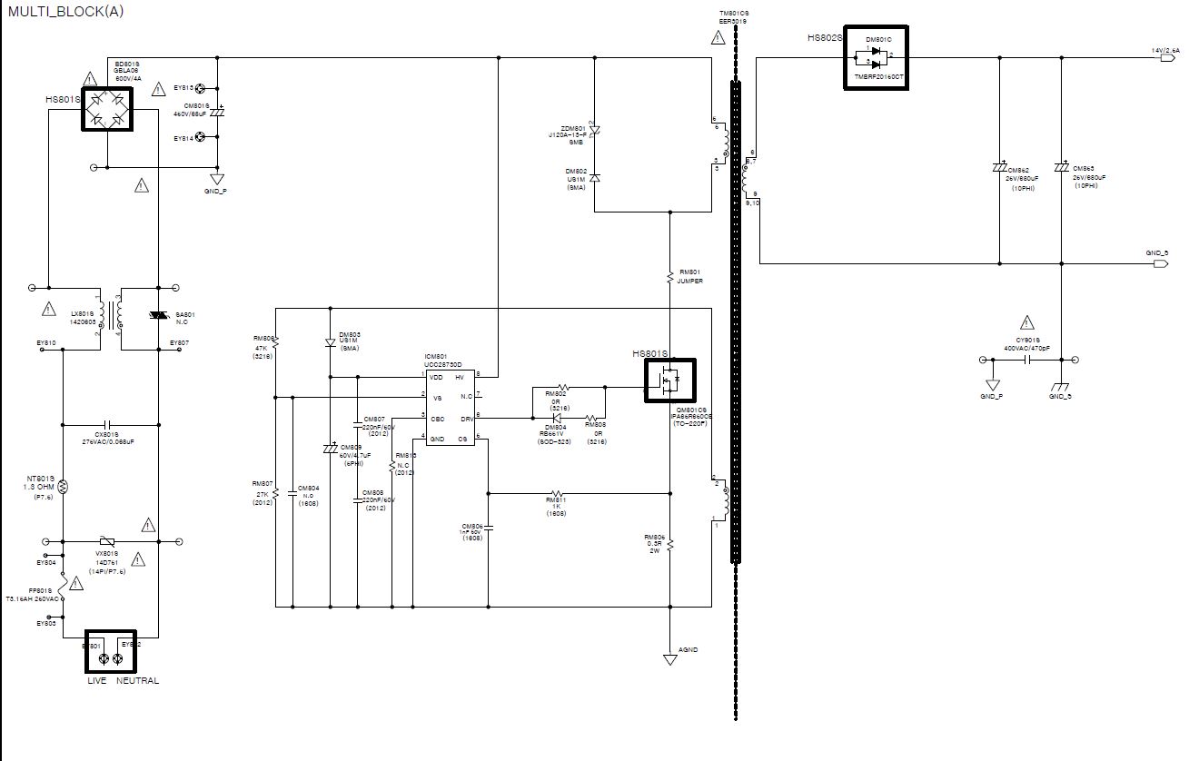

使用 UCC28730尝试设计14V、2.5A 的输出。
施加的变压器绕组:
    一次侧:50匝
    次级:10匝
    辅助:8转
在电流规格中、已更改 CS、RS1、RS2、因此即使在 VIN = 90时、2A 输出也能正常工作。
然而、当它被调整至2.5A 时、它在 VIN>100上运行。
当输出电流为2.5A 时、我希望在 VIN = 90V 下运行。 如何解决?

    您能帮助回答几个问题吗?:
    1) 1)是否有您可以分享的原理图、或者至少有组件的值? 例如、变压器的磁化电感、电流感应电阻设置等。需要此处提供任何信息。
    2) 2)当您尝试在90VAC 时提供2.5A 电流时、器件是否达到电流限制? 近况如何?
    3) 3)您是在硬件上进行测试还是进行仿真? 这是您自己设计的硬件还是 TI 提供的硬件?
    4) 4)您是否使用设计计算器进行设计? 可在此处找到:
    如果您有该文件、请共享已填充的文件。
    John
    尊敬的 Andy:
    我将尝试帮助您在 VIN = 90时正确运行您的设计、但正如 John 在其回复中所说、要实现此目的、需要有关您的设计的更多信息。 如果您的输出电压调节为100V IN、但不是90VIN、这似乎是2.5A 的 CC 运行。 变压器匝数比或电流感应电阻或线路补偿电阻可能不太正确。 如果没有更多信息、则仅推测必须更改哪个值或值组合。
    如 John 所说、请提供使用 UCC28730的电源转换器的原理图。
    请包含变压器的初级电感以及最大负载下的目标开关频率。
    此外、请澄清当您说 VIN>100且 VIN=90V 时、您是指 Vrms 还是 Vdc? 我不想作出错误的假设。
    4、正如 John 提到的、如果您使用了 UCC28730设计计算器、您能提供一份结果副本吗?
    Ulrich
    你(们)好
    感谢你的答复。
        ->施加的电感:600uH、taget 开关频率:90V/40kHz
        -> Vac = 90V~264V
        ->我没有使用 UCC28730设计计算器。
    就这些。 谢谢你。
    尊敬的 Andy:
    感谢您发布附加信息和原理图。 原理图有点模糊、我必须对某些元件值进行一些猜测。 我想电流感应电阻值为0.3欧姆、大容量电容值为68uF、MOSFET 为 IPA65R650CE、CS 滤波电容为1nF。 这些都不正确吗?
    假设一切都正确、我计算出初级侧与次级侧的匝数比应该更高、大约为6.37、而不是您现在的5。
    此外、我的计算结果显示初级电感应约为360uH、而不是600uH。 对于您现在拥有的电感和匝数、全功率开关频率将低于您的40kHz 目标频率、并且您将无法在低压线路获得全功率。
    您可以更改您的变压器设计吗? 更改 P:S 也会影响 P:A、因此我建议调整 Lm =~360uH 和 NPS = 6.25 (即50T:8T)以及 NPA = 7.143 (即50T:7T)的间隙。
    此外、CS 上的1nF 电容器应显著降低或完全移除。 它增加了一个较长的延迟项、会影响占空比以实现所需的峰值初级电流、并强制开关频率降低。
    请尝试进行这些建议的更改、并让我知道90Vac 输入时的功率输出是否改善。
    Ulrich
    大家好、Andy、
    很抱歉、我忘记了说、如果您更改变压器匝数比、VS 输入端的反馈分压电阻器也需要更改值。 第5页的数据表公式(2)和(3)用于使用新的匝数比推导出正确的值。
    Ulrich
