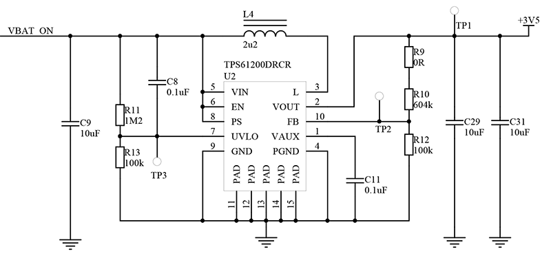

器件型号:TPS61200
我设计了一个工作电压为3.5V 的电路、由于该电路由单节锂聚合物电池(3.0-4.1V)供电、我决定将 TPS61200用作电源稳压器。

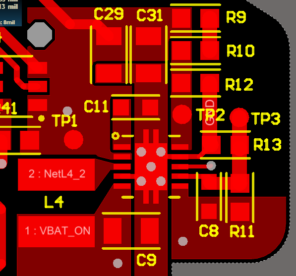

在 Webench 仿真中四处走动后、我按照 TPS61200布局建议制作了一个4层 PCB (第二层作为 GND 层)。
不幸的是、我第一次连接电池并测量电源稳压器的输出电压时、我得到的值非常高、大约为6.1V (而不是3.5V)。 FB 引脚上的电压(原理图上的测试点2)约为870mV、而不是500mV! 使用外部电源(范围与上述相同)而不是锂聚合物电池产生相同的输出电压。
我尝试在外部分压电阻器(在同一电路板上)上使用不同的值-唯一的区别是、有时输出电压大约为1V (输出短路?)。
欠压保护设置为3.3V。 对于所有高于3.3V 的输入电压、UVLO 引脚上的电压(测试点3)高于250mV。 当 UVLO 引脚降至250mV 以下时、输出电压保持高电平(6.1V)。
我不知道是什么使输出电压如此高。 如果存在短路、我应该从哪里开始搜索? 或者、我是否只是制造了不良的 PCB 组件布局?
感谢你的帮助。
    布局良好。
    1.在一个板或多个板中发现问题了吗? 请检查 IC 是否连接良好。
    2.必须拆下 C8。 否则、器件可能会异常工作。
    是的、电路板似乎有故障。 其他电路板工作正常。
    感谢您建议删除 C8 -它确实是多余的。
