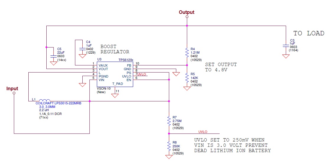

我正在使用第14页的 TPS61200 (可调节)参考应用电路、其中我将单节锂聚合物电池(标称值为3.7V)连接为输入电源、并将稳压器(R1、R2)设置为4.7V 输出。  该电路工作正常、但当尝试将其配置为使用 UVLO 作为节省电池的器件时、似乎无法以适用于3.7V 锂聚合物输入源的方式进行设置。  我想为3V 输入设置 UVLO 阈值、这是建议的最低电池电压、以使其漏电至。  因此、我有一个从 UVLO 连接到 GND 的249K 电阻器(R4)、以及一个从 Vin 连接到 UVLO 的2.7M 电阻器(R3)。  当输入降至3V 时、UVLO 的电压为0.25V。  当我这么做时、稳压器似乎甚至不会打开、这可能是因为在3.7V 输入下、根据数据表中的芯片容差、UVLO 上的电压可能不会超过所需的最小值。  我不知道如何可靠地使用 UVLO 来实现3.7V 电池供电并实现可靠的3.0V 截止电压、此外、如果电池电压超过3.2V、也请确保它能够正常工作。  我在这里遗漏了什么、或者做错了什么?
    当输入电压低于3V 时、您能否测量 UVLO 引脚电压? 确保部件组装良好。
    我会尽快回复、但现在我的担忧是:
    使用您看到的值、它不会加电并使用3.7V 输入进行调节。
    当我查看 UVLO 和不同 Vin 电平的计算值时、 和与数据表中 Vin 下降或上升时的"锁定"和"解除锁定"的最小和最大 UVLO 阈值进行比较、在我看来、它不适用于标称 Vin 为3.7V 且截止电压为3V 的情况。
    好的、我们将输入设置为3V。 然后使用2.69兆欧和249千欧在248mV 下测量 UVLO、这是正确的。 输出为0V、我理解这是正确的。 但配置如此、当我使用3.7V 输入为其加电时、稳压器也不会输出4.7V 电压。
    如果我不设置 UVLO 电阻器、这是一个在3.7V 输入下工作的稳压器、并按照不使用 UVLO 的标准应用电路进行配置。
    因此、在3.7V、即来自锂聚合物单节电池的标称输入电压下、我们在 UVLO 下的测量值为299mv。 在该输入电压下、按照3V 截止频率所述设置 UVLO 时不会打开。 我计算出299mv 对于3.7V 是正确的。 根据数据表、这可能不足以使其脱离欠压锁定状态。 那么、它如何能够在单节锂聚合物电池的3V 截止电压和3.7V 标称输入电压下工作、这是它的设计初衷? 我缺少什么?
    问题是、对于该应用、250mV 至350mV 的迟滞太大。 因为该函数用于低输入电压条件。
    升压转换器的输出电流要求。 您可以看到 TPS61230、它具有与锂离子输入类似的功能。
