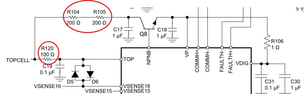

我的客户正在考虑将 VP 电压用于其他器件。 他们认为它可以在 NPN 晶体管的额定功率范围内使用。 您能推荐它吗?

    您能否澄清一下他们所关注的负载类型? 典型电流、基本器件或堆栈、什么类型的器件等...
    如果不提供更多细节,就很难笼统地说"是"或"否"。

    • 它们将仅以455A 为基准使用 VP 输出
    • 负载为 MCU、最大负载约为10mA、开关负载为6mA 峰值、开关频率仅为100KHz。
    • 最大负载将小于20mA。

    为此、可以在 FET/电阻器的功率限制范围内加载 VP。 星期一、我将尝试在 EVM 上加载一个小负载、以查看动态负载是否发生任何怪异的情况、但这应该是可以的。
    我现在的问题是热性能和顶部电阻器上的压降。 我只要求大小合适。 最后我知道、启动时有40mA 瞬态的可能性很小(随机事件发生的可能性很小)。 这可以防止器件在某些情况下启动、但确定该瞬态的顶部电阻器大小也可以消除这种担忧。

    顶部电阻器上的压降。 首先、请告诉我、数据表中的图36所示、所附原理图中的顶部电阻器是哪个。 我想您是说 R104和 R105为顶部电阻器、那么您是说在启动时可能会有40mA 的瞬态电流通过这些电阻器吗? 如果您再次解释这一点以澄清我的理解、我们将不胜感激。

     您是正确的、我指的是 R104和 R105。 我对 误解表示歉意。
    在 POR 上 、器       件在启动期间拉取40mA 的可能性很小、我认为这个尖峰应该非常短暂、所以如果电阻值使得压降不会将稳压器置于压降中、这是可以的。
    例如、假设 R104 + R105 = 1000欧姆、 则会发生该事件。 然后、简单地说、 这些电阻器上的电压将为40V。 如果模块电压  足够低、  则可能无法为 VP 稳压 器工作留出足够的余量、从而导致 IC 锁定。
    只要   选择电阻器值时考虑到这一点、就可以了。
