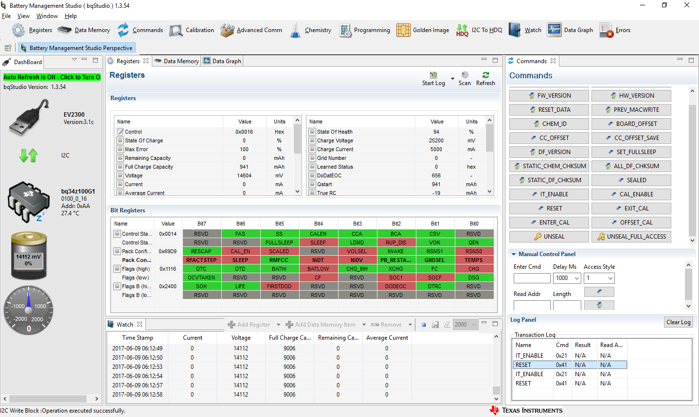

我已填写了随附的.gg 文件中所示的所有电池详细信息。 我的电池是10、000mAh 6s 锂离子电池。
我已经按照 Tom 在这里给出的学习周期步骤进行操作
但是、完全放电时、OCVTAKEN 标志不是红色的。
下面随附了 BQStudio 读数的屏幕截图
我认为问题可能在于、当我在放电之前发送启用和复位命令时、结果是不适用? 这是问题吗? 预期结果是什么?
