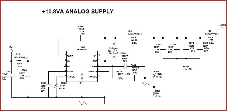

我对 IC TPS54040有一些疑问、因为我将其用于 我们的声卡设计。
我观察  到、当我们在 Vsense 引脚上进行探查时、在14.5Khz 下会出现高峰值噪声(请参阅  附件)
不确定是什么导致了这种异常行为、希望您能帮助我并启发我。 下面是我们用于 IC 的组件。
    探头本身可能会导致器件变得不稳定。  感测输入为高阻抗且对电容敏感。
    您可以尝试在器件附近使用串联10k 电阻器隔离探头。
