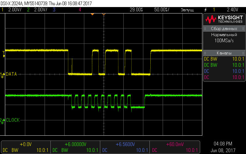

我们刚刚购买了新的 EV2300。 在尝试连接到 bq4050失败后、我使用示波器检查了 SMBus、并看到时钟线未摆动到接地水平。 我的 EV2300内是否有端口烧坏了? 我可以更换芯片并在内部上传固件吗?

    但上面的示波器是在没有任何器件的情况下拍摄的、仅 EV2300。

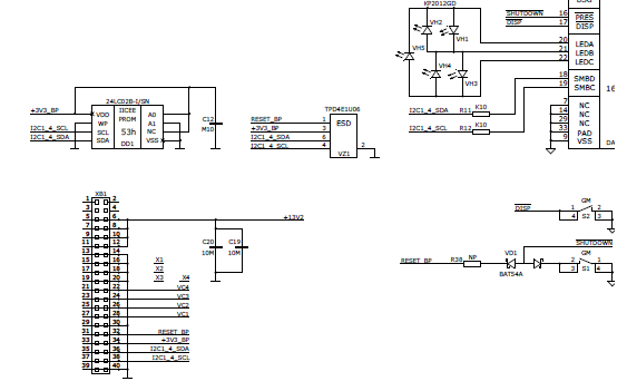

    如果可能、您可以共享原理图、我将帮助查看设计中是否存在任何小型设计。
    此外、请确保 bq4050的电源正常。
    您好 Terry。
    原理图相当简单。 我插入了它。 我现在的问题是、即使没有任何器件连接、我的 EV2300似乎也无法正常工作。
