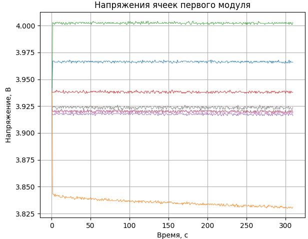

大家好、我继续使用 BQ76PL455和 BQ76PL455-EVM、这里有新的问题:
我们有8节电池(NMC、LG DB HE2 1865、2500mAh)
在图片中、您可以看到此电池的电压图。
颜色:
1节-蓝色       4 芯-红色         7 芯-粉色
2节-橙色    5 节-紫色       8 单元格-灰色
3节电池-绿色      6 节电池-棕色
我们在电池2 (橙色曲线)上启用平衡、然后得到预期的电压偏移、但电池1 (蓝色)和电池3 (绿色)的电压也发生了变化。 另一个注意事项是、电池1 (蓝色)和3 (绿色)的电压偏移总和等于电池2 (橙色)的电压偏移、但符号相反。
第一个问题是:为什么会这样? 我们无法从原理图中了解电压升高对相邻电池的影响。
第二个问题:我们如何计算和预测该电压偏移? 完全有可能吗?)
第三个问题:我们能否计算偏移并在  平衡时使用它来预测电池电压。 (原因是在正确平衡时无法测量电池电压)。
感谢您的回答。
(垂直轴-电压、V、水平轴-时间、秒)
    当您通过采样和存储命令 BQ 时、需要关闭平衡电阻器、然后在采样和存储完成后重新启用。
    您好、Alexander、
    很抱歉、我错过了这个帖子。
    如果有任何帮助、请考虑在平衡 FET 导通时创建的电流环路。 您可以计算将在相邻通道中看到的偏移、因为平衡电流将流经连接器、走线、电缆等、您将看到路径的平衡电流*阻抗。 由于电压感应是差分的、因此您将在一条线路上增加电压、在相邻线路上减少电压。
    Vikram 还指出了另一种可能性-您也可以确保在测量时不进行平衡。
