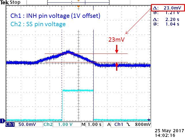

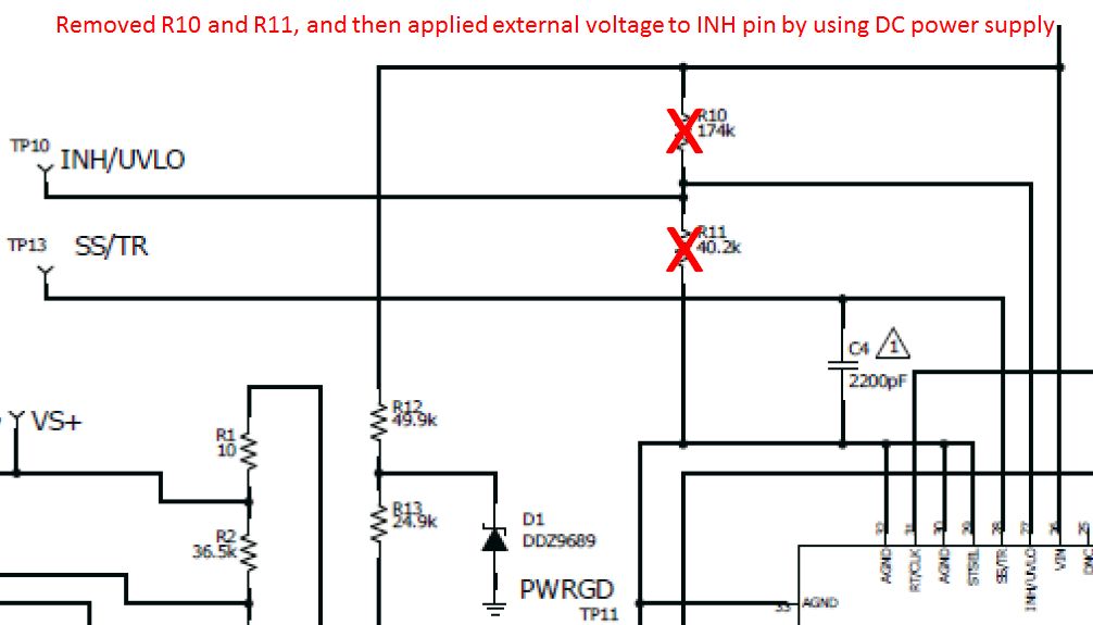

我知道抑制阈值电压没有 迟滞、这意味着 SS 引脚电压将在同一采样的相同 INH 引脚电压下打开/关闭。 但我可以看到随附的导通和关断阈值存在一些差异。 我将使用 LMZ35003EVM、并在移除分压器后向 INH 引脚施加外部电压。
您能不能给出您的意见、为什么随附存在一些差异?
Satoshi / Japan Disty
    我们将与设计人员核实并提供反馈。
