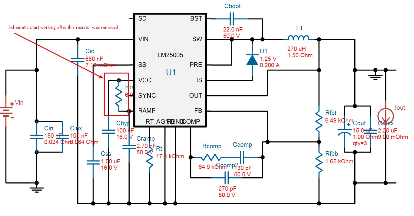

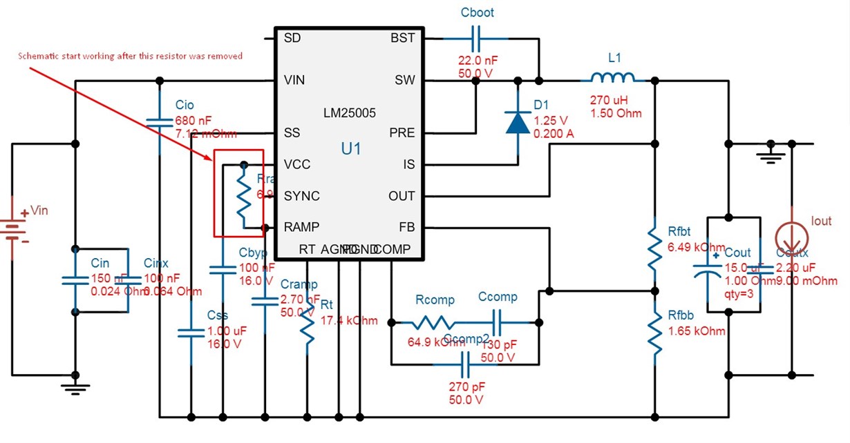

器件型号:LM25005
我对 LM25005设计有问题。
我的 PCB 仅在移除 Rramp 电阻器时工作。
此电阻器在 webench 中的目标是什么?
数据表中没有此类电阻器。
    Yuriy
    Rramp 在 数据表的第12页上讨论。  它增加了斜坡斜率补偿、以帮助减少次谐波振荡。  这将有助于高 VOUT、高占空比应用。  只需改进电路的运行、如果电路符合您的规格、则无需这样做。
    Sam
    Sam、
    非常感谢您的响应、我已经阅读了有关斜坡的章节、并且了解了仅当输出电压超过7.5V 时才使用的电阻器
    为什么我应该在  设计中放置用于-6V 输出的电阻器、这是我从 Webench 获得 的结果?
    我得到的斜坡电阻器值为- 6.98欧姆- 使用数据表的计算值、该值应大约为280kOhm、因此使用值6.98欧姆是正确的?
    链接、请建议6.98欧姆值是否正确。 谢谢你。
    webench.ti.com/.../webench5.cgi
    Yuriy
    您的 WEBENCH 链接未带我进入特定设计。 我同意、对于该电阻器值、6.98欧姆似乎已经超出了焊球限值。 请使用页面右上角的"共享设计"按钮共享您的 WEBENCH 设计。 单击"与公共共享"、然后单击"获取新的可共享链接"。
    Sam
    您好、尝试使用它:
    Yuriy
    该链接起作用。 谢谢! 该电阻器肯定会对我产生影响。 我将询问一下、看看使用该电阻器时是否有 WEBENCH 关闭的东西。 同时、我建议移除该电阻器并继续您的工作。
    Sam
    Yuriy
    我们正在检查和更新此内容。 感谢您的关注。
    Sam
    Yurily、Sam、
    LM25005 WEBENCH 模型的修复程序昨天发布了。 请查看并告知我们任何其他问题。
