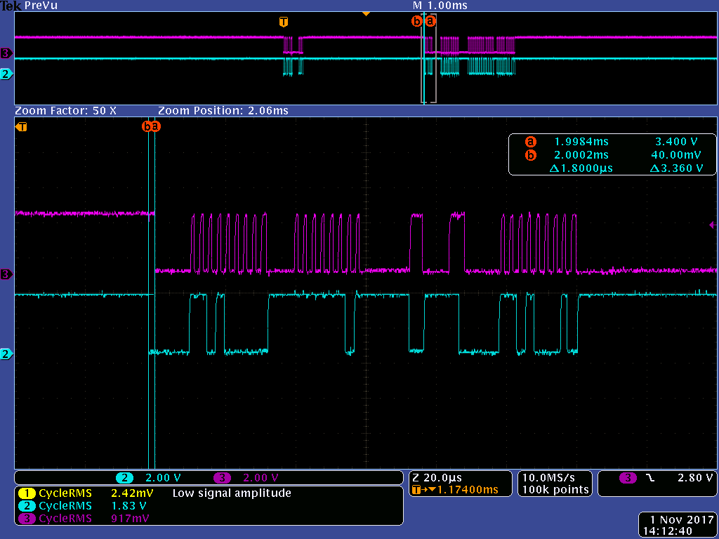

       您是对的、其他通信故障不会影响正常的电源监控、我们确实会在其他设置中看到此故障。昨天、我发现我们的代码在写入设置时有一些错误、我们在完成数据包时忘记生成停止条件、 我想知道这个不停的数据包在 UCD9090内部发生了什么故障。 我在电源复位后捕获了波形、ALERT 引脚保持高电平但所有电源轨关闭、没有任何通信、UCD9090似乎停止运行、连接 TI USB 适配器并运行 Fusion GUI 后、Fusion 将尝试与 UCD9090通信、 然后 UCD9090开始运行、下拉 ALERT 引脚并打开所有电源轨、之后、我们的 MCU 开始运行。 请查找在电源复位后捕获的附加波形。
    黄色:ALERT 引脚、紫色:CLK、蓝色:数据
      我认为我们的项目文件应该没有问题、因为它已经在工厂中编程了数百个电路板、没有任何问题、直到我们尝试实施代码来写入一些没有停止条件数据包的设置。
       我还比较了使用 Fusion 工具和我们的代码之间的波形、发现 Fusion 工具在每个字节之间放置延迟是此芯片所要求的。 我们还发现、如果我们不在发送和接收之间设置延迟、有时通信会失败、请在下面找到从代码到读取状态的波形。

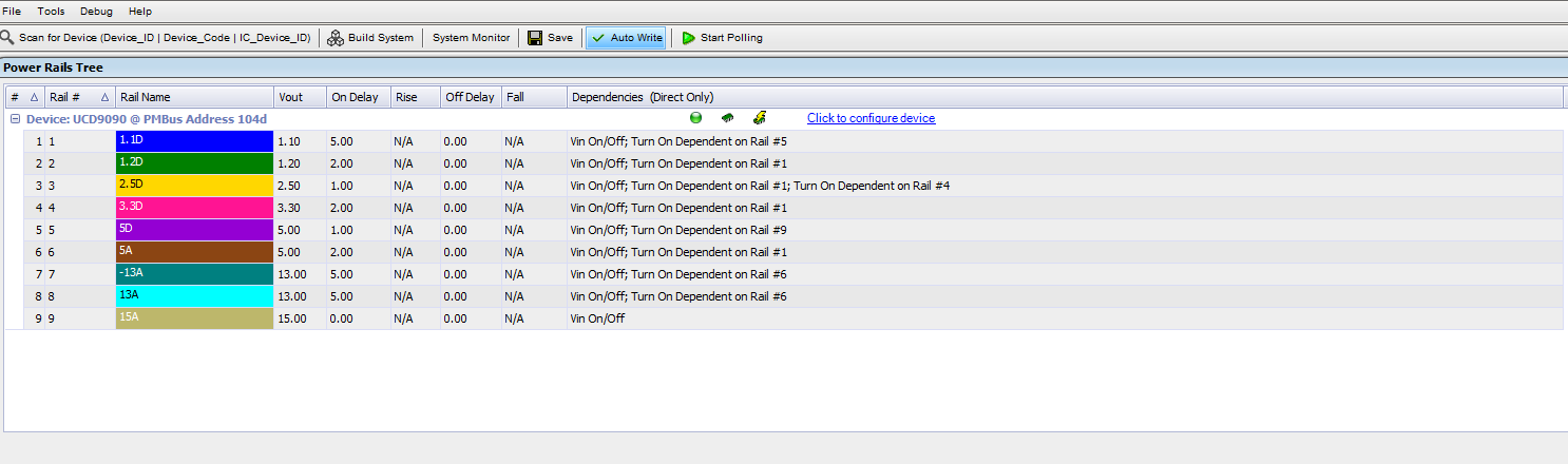

    请查找随附的项目文件:

    此问题已离线解决。 原因是 MCU 意外发出0xD9命令以强制器件进入 ROM 模式。 一旦器件处于 ROM 模式、它将停止响应正常的 PMBus 命令。
    启动 FUSION GUI 后、它会自动暂时将器件退出 ROM 模式、以恢复正常功能。 但在对器件进行下电上电时、它会保持在 ROM 上。
