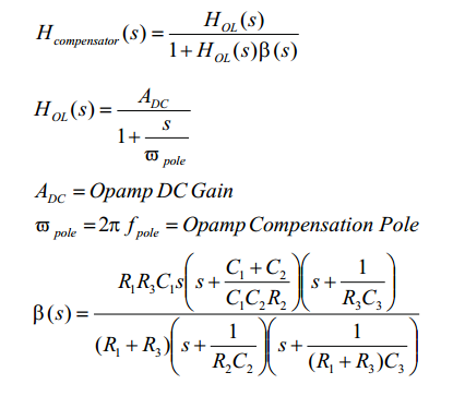

学习完所有 应用报告 SLVA301 -具有不同输出电容器类型的电压模式降压稳压器的环路稳定性分析–连续和断续模式后、我在 Matlab 中创建了一个脚本、其中包含设计示例中描述的所有步骤。
除以所有计算得出的组件值与应用报告中显示的值完全相等、补偿器的波特图与图15中显示的值不相等。
下面是从 SLVA301应用报告中复制的图像以及 Matlab 中我的代码生成的波特图。
滤波器传递函数相等、但误差放大器或补偿器不相等。
已经学习过此应用报告的其他人可以帮助我解决这个问题? 为什么比较器波特图与 SLVA301应用报告不同? 我将插入用于计算的 MATLAB 文件。
非常感谢。
e2e.ti.com/.../slva301.zip

    我不太熟悉 MATLAB、因此我已在 Mathcad 中重新创建了补偿器 (随附 pdf)、并找到 与应用报告相关的曲线。
    我的第一个想法是回顾您对放大器闭环增益的计算。
    Brian

    非常感谢您的回答、但我有一些疑问:
    1 -在 SLVA301中、误差放大器补偿极点的额定频率为300Hz、但您使用的是80Hz。 您能解释一下区别的原因吗?
    2 -我注意到、您以与 SLVA301中所示不同的方式计算了补偿器闭环传递函数。 下面是这两种方法。
    您的方法:
    MatchCad calcualte
    SLVA301方法:
    SLVA301 Method
    如果我像您一样、我可以实现完全相同的结果。 下面是使用 Matlab 生成并按您的方式进行计算的图像。
    您是否知道这两种方法为什么会给我不同的结果?
    再次非常感谢。

    回答您的问题:
    我用来计算极点频率和误差放大器传递函数的方法就是简单的经典电路理论。 我不能说作者为什么使用300 Hz 而不是80 Hz。
    对于补偿传递函数(不执行代数将 Mathcad 表单转换为作者使用的表单的任务),我怀疑在某处有一个拼写错误-在注释或 MATLAB 表单中。 您之前展示的图远不及我们在给定元件值的情况下所期望的值、我无法想象差异是由设计方法造成的。

    您好、Brian。
    我放弃了理解、为什么 SLVA301中的闭环传递函数是这样写的。
    我将继续使用您提供的公式。
    但老实说、我无法进入您展示的闭环方程。 您能否提供一些参考或逐步进入 Xeacl 方程?
