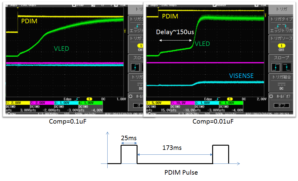

大家好、团队成员。
TPS92513在条件下使用。
 VIN=15V、 Vled=7V、 ILE=1A、 FSW=570kHz、 L=22uH、  Ccomp = 0.1uF
 PDIM 频率约为5Hz。
但是、PDIM 的响应时间比数据座椅的图14长得多。
Ccomp 更改为0.01uF、并稍微提高了一点、但我想缩短一下。
我有3个问题。
1.关断时间过长时,每次都是启动模式吗?
2. 当关断时间过长时,Ccomp 是否会放电?
将 Ccomp 更改为0.01uF 以下会带来什么风险?
    您好、Hirotsugu、
    在 TPS92513中、当 PDIM 为低电平时、允许引导电容器放电。 如果关断时间足够长(在本例中是如此)、它将命中 BOOT UVLO、器件将关闭。 因此、您会看到启动序列比典型的更高频率 PDIM 脉冲更长、更慢。 降低 COMP 电容会有所帮助、但其速度永远不会像引导不允许放电很远那样快。 您可以尝试使用与输入电压(限制为小于1mA)的二极管串联的电阻器为启动器充电、但这可能会导致一些泄漏流过 LED、并且在 PDIM 处于低电平时可能会略微发光。
    对于类似这些应用、您可能需要查看 TPS92515。 它的控制方式不同、无论 PWM 脉冲处于低电平多长时间、它都可以对 PWM 脉冲做出快速响应。 上升时间也更快。
    克林特

    如果 PDIM 处于低电平、则 COMP 也会放电。 这实际上还需要重新启动、因此如果您需要快速响应下一个脉冲、该器件不适合长时间 PDIM 低电平时间。 正如我提到过的、TPS92515专为此类应用而设计、无论 PWM 引脚处于低电平多长时间、它都能很好地工作并快速响应。 这似乎更适合您的应用。
    克林特

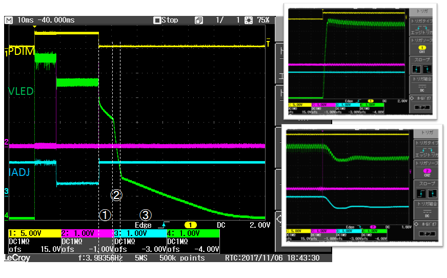

    Clint-San、
    我们已经评估了 TPS92515。
    PWM 和 IADJ 的响应时间令人满意。
    我还有一个问题。
    VLED 下降3级。
    请告诉我 IC 在每个阶段是如何放电的。
    Kobayashi-San、您好!
    您看到的是正常情况。 第1部分是电感器电流下降的地方、第2部分是电感器电流达到零并振铃的地方(与二极管寄生电容和输出电容器(如果使用)相比)、而第3部分只是 LED 泄漏引起的衰减。 但愿这有所帮助。
