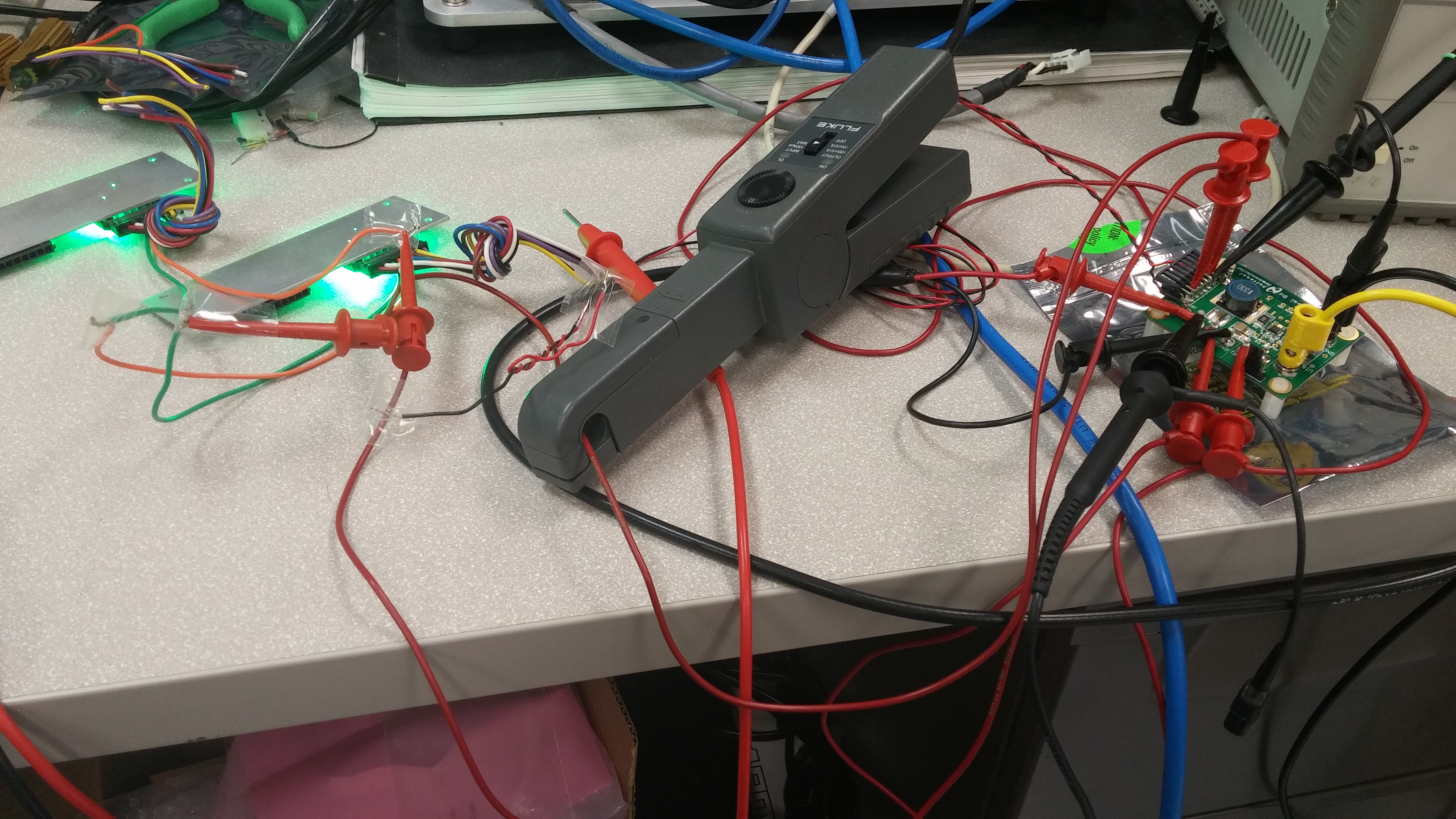

使用 LM3409HV 评估板为4个串联 LED 供电(计划使用高达2A 驱动 电流的多达6个 LED)。 VIN 电源为24V。 5V 与5V。 VADJ 由 0至1.5V 的外部可调电源供电。 和 PWM2上的10kHz 50%占空比方波5V 信号。
尚未对电路板进行任何修改。 该电路板附带分流调光选项。

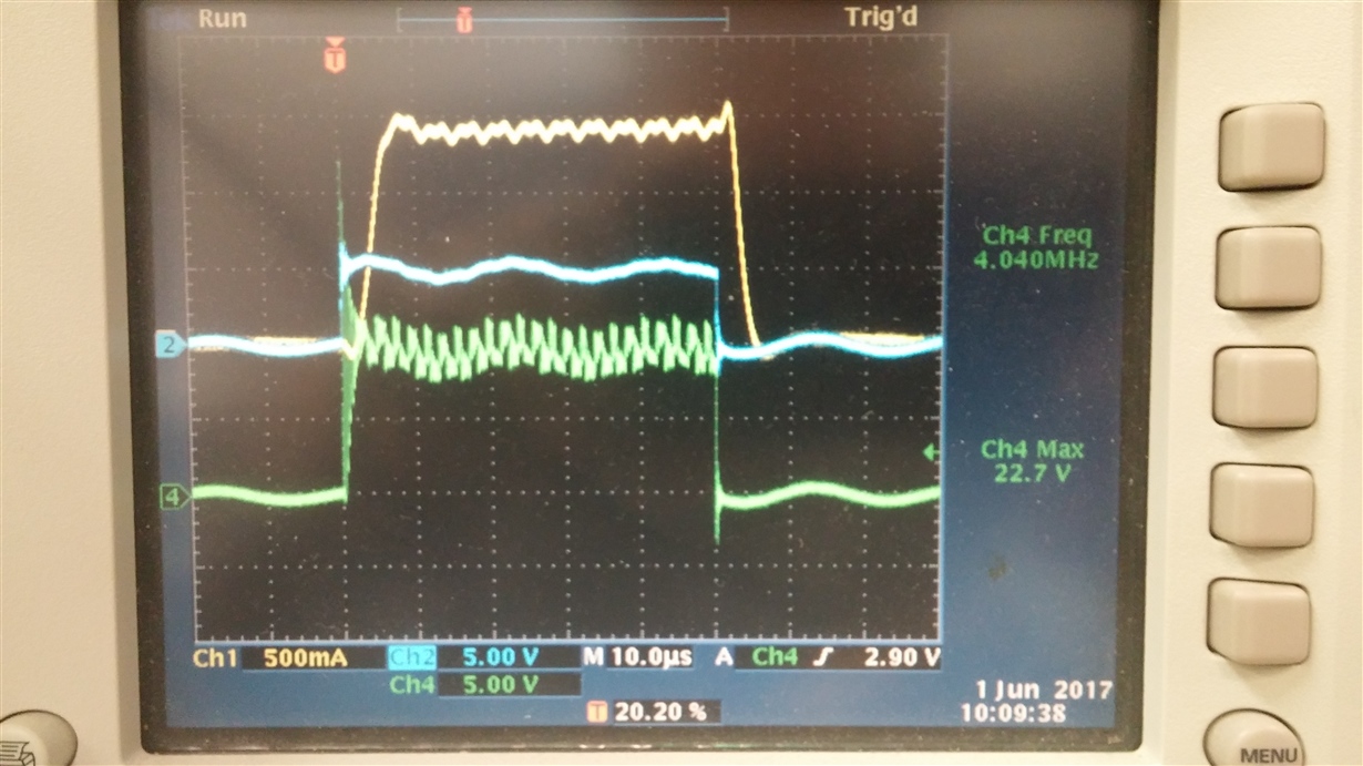

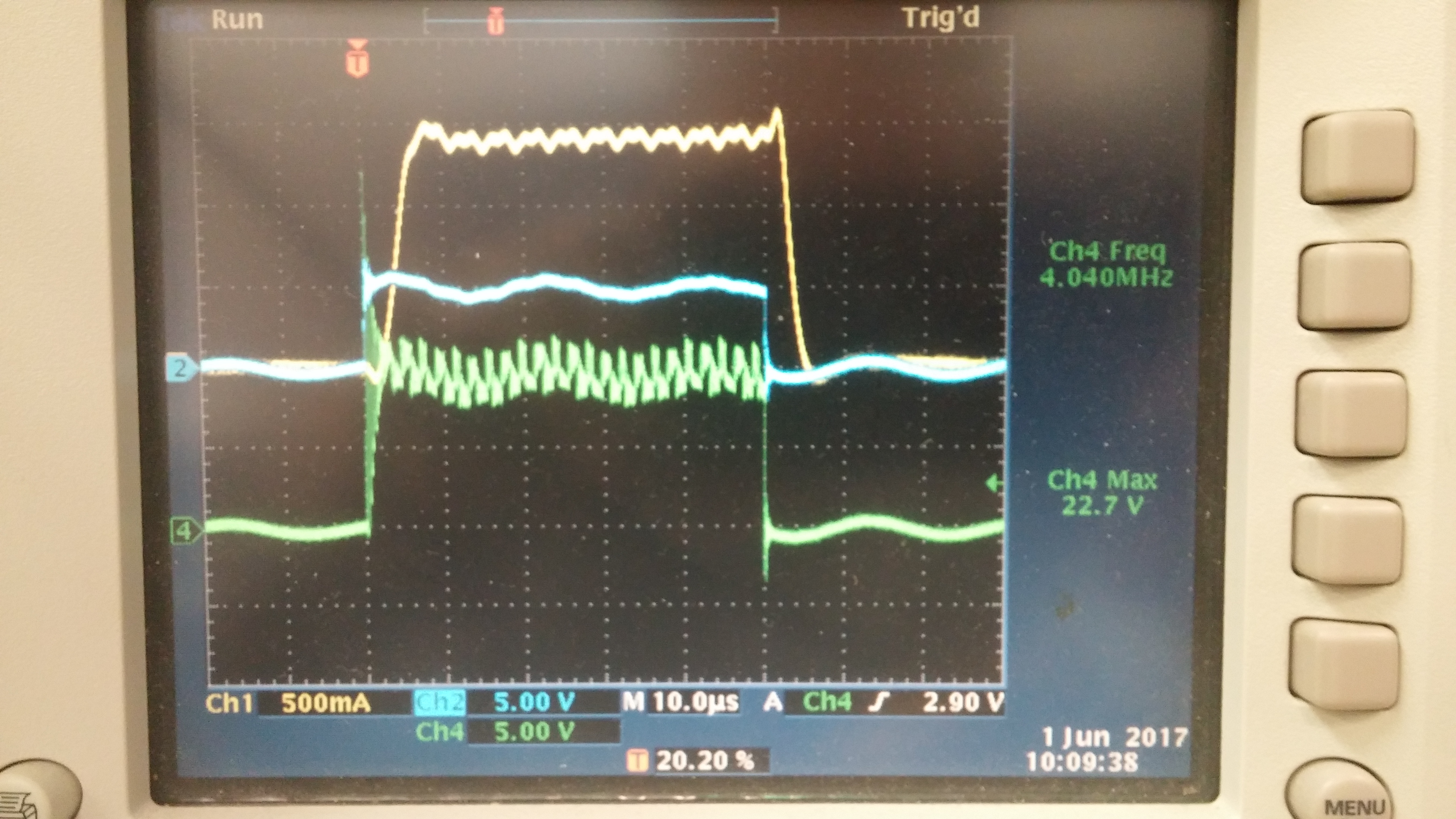

5us 延迟是从 PWM2的上升沿到 LED 电流达到高电平的时间。 在 这段延迟时间内、VLED+上出现振铃。 但是、当 LED 关闭时、可以看到大约相同的5us 延迟。 5us 延迟是从 PWM2的下降沿到 LED 电流几乎为零。 图 8显示了非常小的延迟(<0.5us)。 屏幕截图显示了信号(黄色:LED 电流、蓝色:PWM2绿色:VLED+)。 还有一张设置图片。
www.ti.com/.../snva390d.pdf
尝试通过一些方法来解决该问题。 (1)通过 VADJ 将 LED 电流从零变为最大值、延迟不变。 (2)连接到 LED 的导线长度从~3英尺更改为~1英尺、延迟没有明显变化。 似乎有些 RC 或 LC 时间常数控制延迟。

    我将进行一次疯狂的猜测、并说 J1上的分流器位于位置2? 是这样吗?
    老实说、在开发此 EVM 时、分流 FET DIM 的最佳方法不是很好理解。 我不确定 EN 耦合的确切原因、但它确实会在两个方向上引入延迟、而且您是正确的、它由 R4和 C9组成。 为了消除延迟并获得更好的分流 FET 调光性能、您需要消除这种情况并以稍微不同的方式进行连接。 尝试以下操作:
    1.拆下 R4和 C9。
    2.将 J1分流器置于#1位置(或无分流器的控制信号)以将 EN 拉至高电平。
    3.参见图5。 使用电路实现2个关断计时器、但将 Roff2二极管的阳极直接连接到5V 电源。
    4.确保已卸下 C8,否则可能导致损坏。
    您可能需要调整 Roff2的值以获得最佳性能、但这应消除您看到的延迟、并且实际上效果会更好。 顺便说一下、由于它通常需要在工作台上进行调整、因此重点是使电感器(和 LED、无 C8)电流纹波峰-峰值与分流 FET 关闭时的纹波相同。 这就是您获得最佳分流 FET 调光性能的方法。
