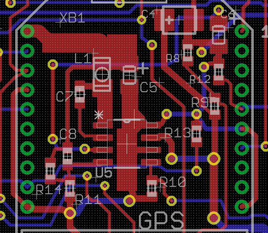

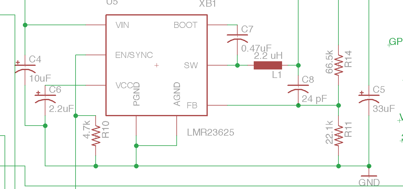

下面是我的4V、1.5A 开关设计。 在空载时、它实际上输出4V。 当我连接一个3欧姆负载时、Vout 下降至大约3.6V、一个5欧姆负载下降至3.78V。 不确定是什么问题。 有什么想法吗?

    我仍然很好奇我犯了什么错误、但我计划根据数据表中的示例、通过对 Rfbt 使用88.7K、对 CFF 使用18pF、将其更改为5V 电源。 我要为其供电的电路需要4V 电压、但可以承受高达5.5V 的电压、因此使用示例可以确保为开关设计正常。
    您的输入电容器太远。  它需要使用短而宽的走线直接连接到 VIN 和 GND、而不需要通孔。
    通常这是一个陶瓷电容器。  我看不到 VCC 电容器的连接位置;它还需要靠近器件。
    我看到、是的、您是对的、在尝试将此布局挤压到电路板插座接头所创建的盒子中、我放置在上面的时候、我没有足够注意输入电容器和 Vcc 电容器的放置。 现在两者都太远了。 此外、我在输入电容器中使用了 Ta 而不是陶瓷电容器。 您认为这些错误是否足以解释我看到的行为?
    是的、这是一个很好的机会。  我假设电感器的额定电流为您的电流。  您可以使用 Webench 帮助进行组件选择、以确保您正常工作。
    是的、我使用的电感器是 Murata DFE201610P-2R2M=P2、额定电流为2A。 是否值得用陶瓷电容器替换输入电容器以查看这是否足以产生影响、或者您认为位置是更大的影响? 重新制作电路板需要更长的时间(并且成本更高)。
    值得尝试用电容器代替。  但我认为接近可能是最大的问题。  您可能能够将其固定在您现在作为测试的电路板上;以及 VCC 电容器上。
    好的、我无法使电路板上的设计与我可以拉出的贴片一起工作、因此我正在设计一个电路板、我可以将其安装在主板和我尝试供电的子板之间。 这次我尝试更严格地遵循布局指南。 我还更改了反馈 R 和 C 值、以便 Vout 为5V 而不是4V、从而在压降上产生一些开销。  您能否了解一下、如果您预见到此设计存在任何问题、请告诉我?
    布局看起来要好得多。  我会尝试使 C6的接地稍微靠近器件下方的接地总线。
    我还会尝试将 FB 迹线移动得更远一点、使其远离 SW 和引导节点;即使它位于底部
    让它离得更远不会有伤害。  您的电感器看起来确实有点小;大电阻可能会对某些电感器产生影响
    负载调节问题。
    好的、很好、我将处理这些事情。 非常感谢 Frank、您非常乐于助人。
    好的、这里是根据您的建议更新的布局。 我将电感器的尺寸增加到了4.15mm x 4.15mm、其中一个电感器具有31m Ω DCR (而前一个电感器上的电阻为140m Ω)、希望这已经足够减小了。
    我将继续使用宽接地线迹、直至器件底部。  您将需要它来拾取 IC 底部的散热焊盘。
    是的、我以前确实有过这种情况、但正在清理这些矩形(我以前有修补程序)、我只是忘记了重新执行这种情况。 感谢您的观看!
    这就是我要做的。
