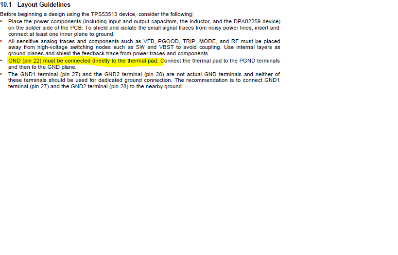

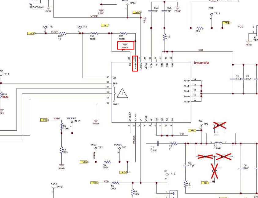

         在 TPS53513数据表中、引脚22连接到散热焊盘、而散热焊盘连接到 PGND。 但在 EVM 原理图中、引脚22连接到 AGND。 它们的正确之处是什么? 如何通过 AGND 和 PGND 连接到引脚22 GND、引脚27 GND1、引脚28 GND2? 谢谢你。

    我建议您遵循数据表中的建议。 EVM PCB 设计用于容纳 IC 的 PMBus 和非 PMBus 版本。 因此、它们使用零欧姆电阻器来允许引脚27和28连接到 GND 或不连接到 GND。 您可以将引脚22直接连接到 IC 下方的散热焊盘。
