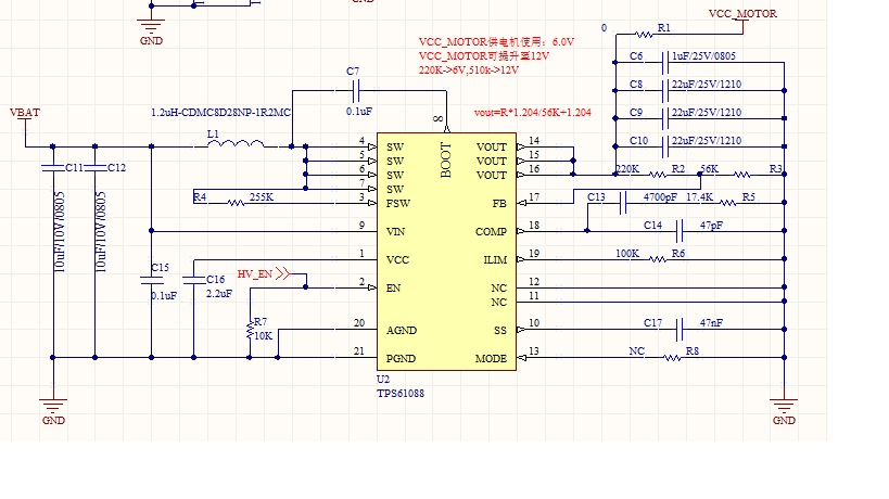

我们的客户正在其项目中使用 TPS61088。
 该项目使用 TPS61088 来实现3.7V 至6V 的 VCC_MOTOR、输出电流为5A。
当电机停止运行时、它们需要 tps61088不会泄漏电流以实现低功耗。
但当 TPS61088的 EN 引脚被禁用时、它将具有2~3mA 泄漏电流和3.4V 电压输出。
您能帮助提供解决泄漏电流问题的建议吗?
