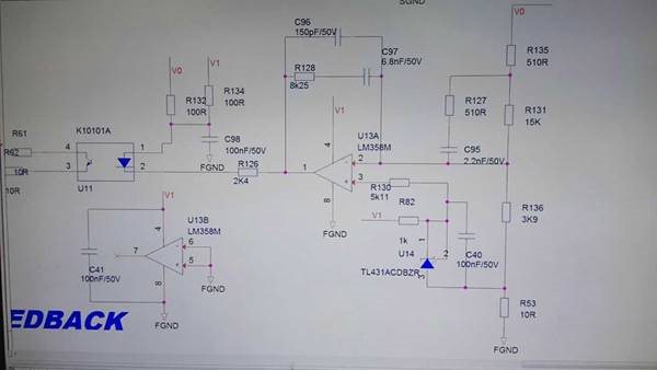

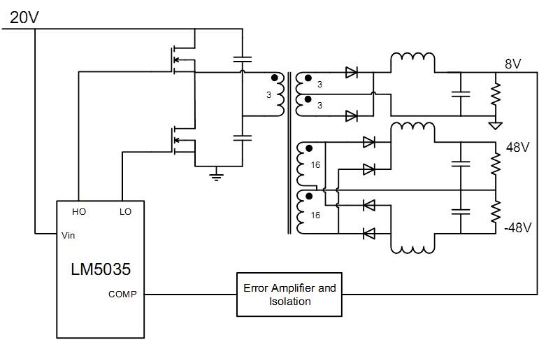

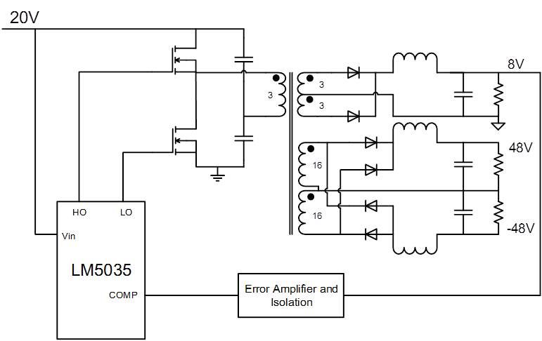

我的客户在其项目中使用 LM5035来产生8V、+/-48V 电压。 系统图和反馈电路如下图1所示,图2。

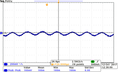

电路开关频率约为210kHz。 在反馈电路中、由于大电容负载、TL431电路不稳定。 TL431输出振荡、频率约为178kHz,纹波振幅为280mV、请参阅图3、我通过添加一个具有输出电容的串联电阻器来解决此问题。

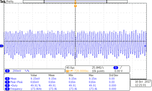

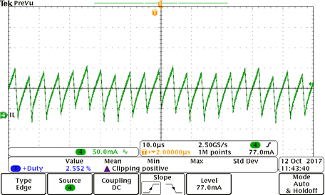

但是、我发现输出电压上有一个有趣的波形、请参阅图4中的。 它以大约32kHz 的频率振荡、等于210kHz - 178kHz。 我在其他波形中找到该频率、  8V 早午餐中的电感电流包络线(图5)、Err-Amp 输出交流纹波包络线(图6)。
我认为它可能就像 分立式采样系统(如模数转换器)一样、开关频率就像采样频率一样、基准电压纹波就像要采样的输入信号一样。 在 这些情况下、使用210kHz 采样178kHz、输入信号发生混叠、我们得到的结果就像32kHz 输入信号一样。

    你好、
    感谢您关注 LM5035。 您能否列出图4的测试条件(输入电压、负载电流)? 您是在所有负载条件下还是仅在某些情况下看到振荡?
    这可能是一个稳定性问题。 将一个电阻器与输出电容串联放置可能有助于将 ESR 零点移至较低频率、但可能需要进一步调整。 您是否能够测量电路的增益和相位裕度? 在稳态下、占空比是否也会变化?

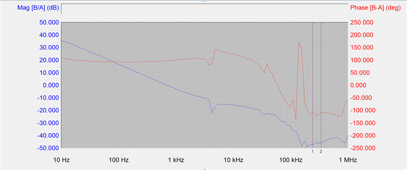

    我在48V、1A 负载下测试该电路的波特图、如下所示。 如您所见、在大约32kHz 时也会出现尖峰。 不过、我认为该电路具有稳定的相位裕度。
    现在、我想知道的是32kHz 纹波是否是  由开关频率和基准电压纹波频率的混叠引起的。 希望从您那里获得更多信息。

    你好、
    感谢您提供更多信息。 您是否在所有输出轨中看到32kHz 纹波或仅看到一个? /- 48V 全开环? 您是否在 REF 引脚上测量32kHz 纹波? REF 引脚使用什么去耦电容? 您的占空比是否随48V 电源轨上的稳态负载而变化? 此外、您客户的输出纹波规格是多少?
    COMP 和 REF 之间有一个内部上拉电阻器、然后电平向下移并馈送到比较器。 通过比较此电平位移信号和前馈斜坡来确定开关逻辑。 基准电压由线性稳压器生成、并且除非噪声耦合到 REF 引脚、否则不应表现出振荡行为。 如果您在稳态负载下看到占空比变化、我将查看斜坡信号以确认其一致性。

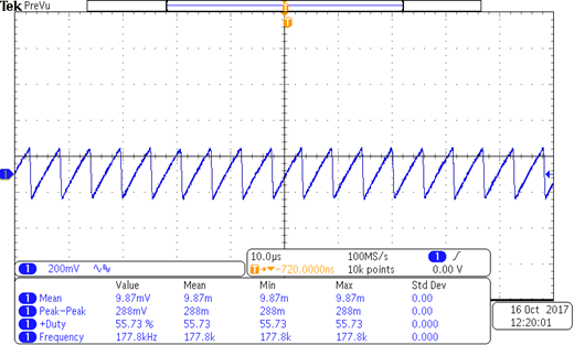

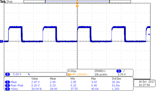

    感谢您的及时回复。 实际上、我仅测试+/- 48V 输出。 /-48是开环。 我不测量 REF 引脚电压、因为我认为这是一个稳定的电压。 我确实得到了 PWM 信号波形(图1)、频率不稳定、在稳定状态下略有变化。 您可以看到、由于 频率略有变化、下降沿非常模糊。
    实际上、正如我在本主题上所讲、Err-Amp 输出电压的包络线具有32kHz 纹波(顶部图6)、这可能会导致 光耦合器的电流 具有32kHz 纹波、从而导致 LM5035中的内部 COMP 电压具有32kHz 纹波。 这最终可能导致输出电压具有32kHz 纹波。
    现在、我的问题是32kHz 纹波是如何产生的。 为什么它是32kHz? 我  在开始的帖子中就这个问题给出了我的理解、希望您能发表一些意见。

    图1.
    你好、
    在您共享的反馈原理图中、我是否可以假设 V0是8V? V1是什么? 我是否可以问您的应用为何需要振荡基准电压? 您的32kHz 纹波可能是由 TL431电路引起的。 尝试更改 C40的值、看看振荡频率是否发生变化。
