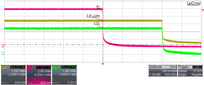

尊敬的 TI 团队:
您能给我一些有关 LM5116MH 48V 至3、3V 降压转换器的建议吗?
当我们断开 Vccx 电压(+9V、ext)而 LM5116MH 仍由一个大缓冲电容器提供48V 电压时、LM5116MH 有什么作用?
我们已经测试了一些 PCB、并在一些 PCB 的输出端测量了压降。 并非在所有 PCB 上都发生。
黄色:3、3V 输出
绿色:3、3V 由 MOSFET 解锁
红色:VCCx
附上了 Vccx=9V (外部电压)原理图图片
我可以采取什么措施来避免输出端的压降? 最佳解决方案是什么?
  • 当我们短接 D24时、压降消失(已测量)、但整个+9V 侧由内部 LDO 供电、我对吗? 这是有限的吗?
  • 当 D24被移除时、压降也消失、lm5116由内部 LDO 供电;Vccx 是否可以保持开路? 应用中的功率耗散可能会很高。
  • 当 D24阴极连接到 Vcc 且 Vccx = GND 时、压降也会消失;
  • 短接引脚17 (Vccx) 和引脚16 (Vcc)也会导致无压降;在我看来是最简单的解决方案、但是否允许?

    您好 Hari、
    现在应附上图片。
     输出端的压降、而缓冲器电容器仍然提供 VIN:(红色=VCCx;黄色=3、3V 输出)
    无压降:
    原理图:
    我已经测试了上述两种解决方案:
    1) 短接 PIN16和 PIN17:输出电压提前关断、再也不会出现(如第一张图)、在第一次 压降后、缓冲器电容仍然满。 没有解决方案!
    2) 将阴极 D24连接到 Vcc 且 Vccx = GND:压降消失;似乎是最佳解决方案、但是否允许? 是否有任何副作用?
    您好 Hari、
    我必须补充另一个有趣的现象,我今天发现了这一现象。
    我已经测试了4个新的 PCB、4个中的3个显示了上述压降。
    之后 、我决定 换用一个新的(其他批次) LM5116MH、压降消失。
    批次中是否存在错误?
    具有压降的 LM5116MH -批号:68A0J4U
    不带压降的 LM5116MH -批号:46AX3JU
    您好、Bernhard、
    感谢您的详细描述。 以下是对您当前设计中出现的行为的说明:
    1) 1) VCCx 阈值和 VCCOV 阈值为4.5V、变化范围为4.3V 至4.7V。
    2) 2)当 VCCx 电压被移除时、VCCx 引脚上的电压下降至该部件决定转换至内部 VCC 的点。 如果此从 VCCx 转换到 VCC 的阈 值位于规格的下端(4.3V)、而 VCCOV 阈值位于较高端4.7V、则器件将进入 VCCOV 条件并重新启动。 考虑到这些阈值在4.3V 至4.7V 之间变化、您可以得出结论、即结果在两个批次之间变化。
    3) 3)由于我们正在以更快的方式对 VCCx 进行转换、因此短路二极管有助于解决问题。 在某些器件中、重新启动可能仍然会发生、因此它可能不是最佳解决方案。
    4) 4)也不建议将 VCC 和 VCCx 短路。
    4) 4)建议将9V 电压轨与二极管连接到 VCC 引脚并将 VCCx 接地。 请确保仅在 VIN 为高电平后该9V 电压轨才会上升。 为了采取额外的预防 措施、您可以在 VIN 路径上放置一个二极管、以阻止从器件到 VIN 的任何反向电流。
    如果您有任何疑问、请告诉我。
