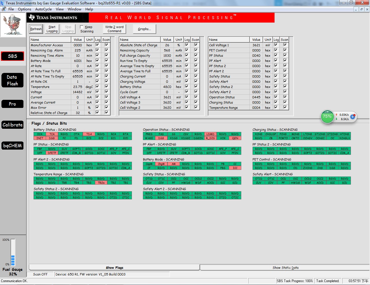

  我收到了一个带有 bq20z65 IC 的电池组、我发现电池电压过低、无法为其充电。然后我使用外部直流电源为每个电池充电。当我将4节串联电池组装到电池组时、我发现无法开始充电。当我按下键时 检查 此电池组的电压静态、我无法获得任何反应。因此、我使用 EV2300将此电池组与 PC 连接到与 PC 通信。但我找不到 bq20z65的 EVSW。我必须使用 bq20z655的 EVSW 来获取有关此类电池的一些信息。在构建后 bq20z65与 PC 之间的通信。当我按下键检查此类电池组的电压时、我发现有一个灯亮起。同时、即使我已将 PRES 引脚连接到 VSS、我也无法在 PACK-和 PACK+之间获取任何电压。

    我在您的另一篇文章中向您提供了这些文件。 请连接电池并发送寄存器的屏幕截图、因为这将告诉我们关闭 FET 的安全条件触发了什么、我们将看到是否可以恢复器件
    Onyx
    Onyx 您好:
       感谢您提前重放。附件是我在将电池连接到计算机并对软件执行午餐时看到的图像屏幕。请检查。
      请检查一下。
      谢谢你。
      此致。
    你(们)好
    您已设置永久故障标志。 dfetf 标志。
     放电 FET 发生故障、导致电池组被禁用。
    如果默认代码不起作用,请联系您的包装制造商以清除永久故障
    Onyx
