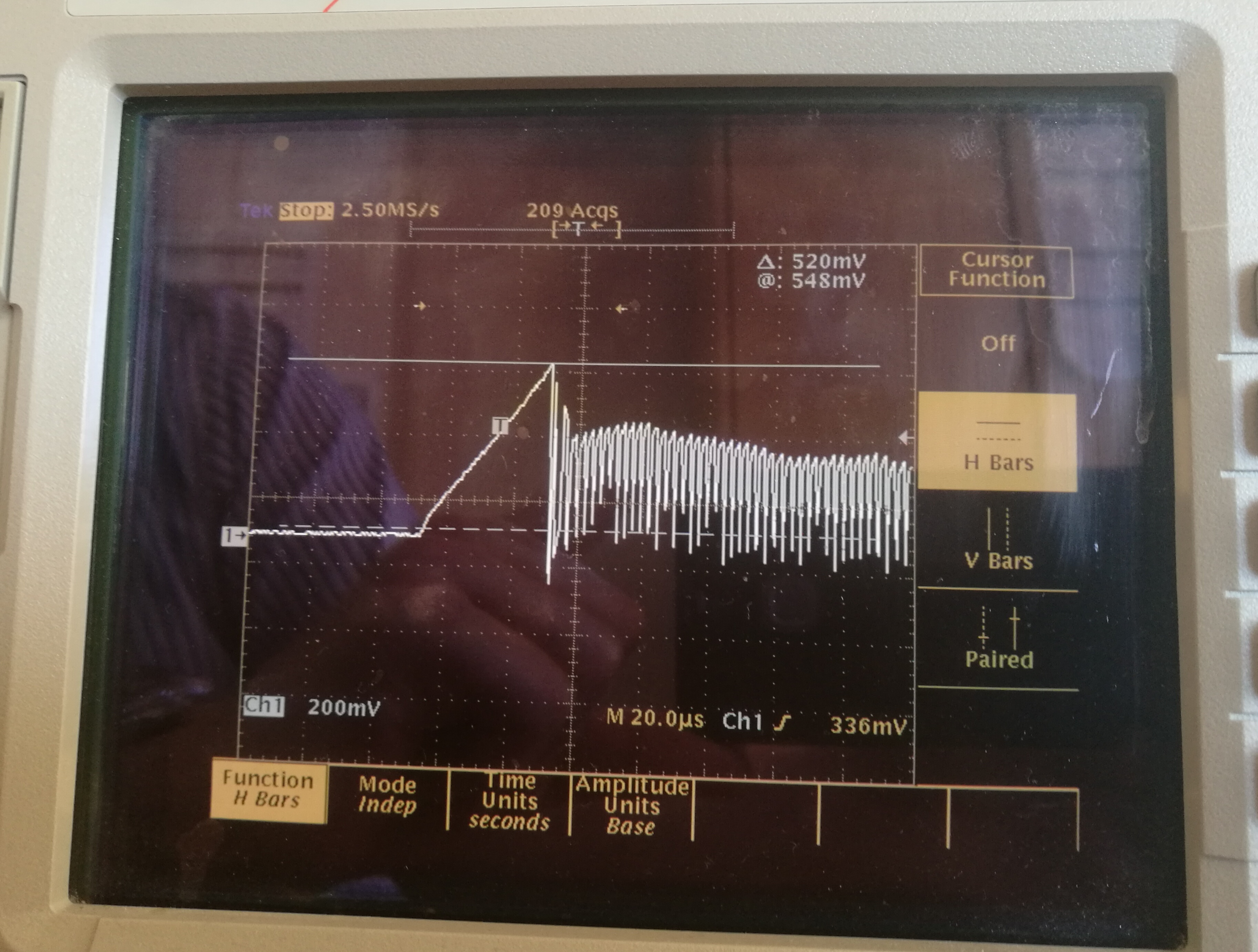

我正在使用 TPS92691进行一个项目。  它具有相当高的功率、VIN 为10 - 30V 直流、Vf 灯串 LED 约为60Vdc、以1A 的电流驱动。
我在较低输入电压下使用 PWM 进行驱动时遇到问题-我会在 PWM 信号的上升沿以一定的速率达到电流限值、从而导致闪烁。  此图显示了 FET 电流感应电阻器两端的电压(0.03Ohms)。  问题是、在开关再次开始循环之前、流经电感器的电流的初始峰值上升似乎高于应有的值?

    由于各种原因、该峰值通常在某种程度上存在、但可以通过不同的方式加以帮助。 几种情况(可以是组合):
    如果在 PWM 拉低时调光 FET 关断过快、则输出电容器实际上可以充电到稍高于该值的位置。 然后、当它重新打开时、它可以将您想要的更多电流从输出电容器、传感电阻器转储到 LED 负载中。 您可以通过在 FET 关断时间中添加一个小延迟来帮助实现这一点、以便在输出电容器关断之前对其进行更多放电。
    2.当带宽和增益随输入电压的不同而变化(或与此值和#1的组合)时、I 也可以是控制环路。 如果您可以在保持稳定运行的同时增加带宽、通常也可以很好地减少过冲。
    3.在某些情况下,它可能有助于在 COMP 与地之间放置一个高阻值电阻器(可能为1M 到10M)。 这将在每个周期对 COMP 进行轻微放电、这也可以减少过冲。
    在连接和断开大电容器的电路中、您不大可能消除所有过冲、但您应该能够消除过冲、从而使 LED 不闪烁。

    您好、Clint、
    感谢您的支持-但这不是我遇到的 LED 电流问题、这似乎很好。
    问题出在 PWM 恢复后通过电感器进行初始斜升。 在输入电压较低的情况下、这可能会上升并达到电感器电流限值(IS 引脚上为~525mV)、关闭开关以达到~32uS、然后执行软重启。 (上面的示波器图显示了当它在不达到限制的情况下正常工作时、只是为了说明初始上升时的电感器电流与开关操作期间的电感器电流之间的差异)。
    在开关恢复前、初始斜升似乎会通过电感器拉大电流(超过我想象的电流)。 从 COMP 到接地的电阻器在关断期间稍微降低 COMP -这应该会降低斜升峰值电流。
    我想我会略微减小电流感应电阻器值、以增大电流限制、从而提供帮助。
    谢谢。
    我看到、我在图片中看不到电流限制事件、但现在这是有道理的。 这是一个功率相当高的应用、因此 PWM 调光期间的峰值电流会变得非常高。 降低电流限制可能是唯一可行的选择。  如果您想尝试使用较高的电感器值、也可能会使峰值电流降低一点。
