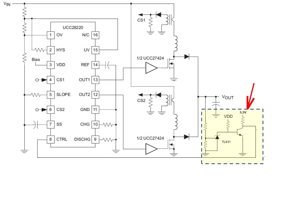

UCC28220是否可用于非隔离式升压?
如何控制 PIN8 (任何基准电路?)
是否有用于 UCC28220的 Excel 计算工具?

    在数据表中、我看到了这个交错升压示例。 但我们不确定如何执行下面所示的 E/A 块。 您能不能帮助我们解释一下实施 E/A 模块的方法吗?
    UCC28220数据表图21。 如下所示。
    我的客户正在等待回答、您能回复吗? 谢谢!
    您将需要创建分立式误差放大器环路。 最简单的方法是使用 TL431。 请参阅以下链接、了解如何使用基本 TL431来闭合反馈环路。 TL431可配置为提供与补偿环路成比例的灌电流。 请参阅 :www.ti.com/.../ucc28600.pdf
    在典型的隔离 应用中、您需要使用隔离的光耦合器晶体管的基极。 在这种情况下、您可以使用灌电流直接馈入晶体管的基极。 晶体管的 VCE 将连接到控制引脚。 这是以 低成本方式实现误差放大器的一种方法。
    或者 、也可以使用外部 OPAMP 来实现这一点。
    VA

    我会研究您的上述建议,并尝试按以下方式加以阐述,您是否会帮助您进行审查?
    最简单的方法是使用与 UCC25600第1页相同的光耦合器。 任何其他非孤立的想法都同样复杂。 让我知道这是否为客户所接受。
