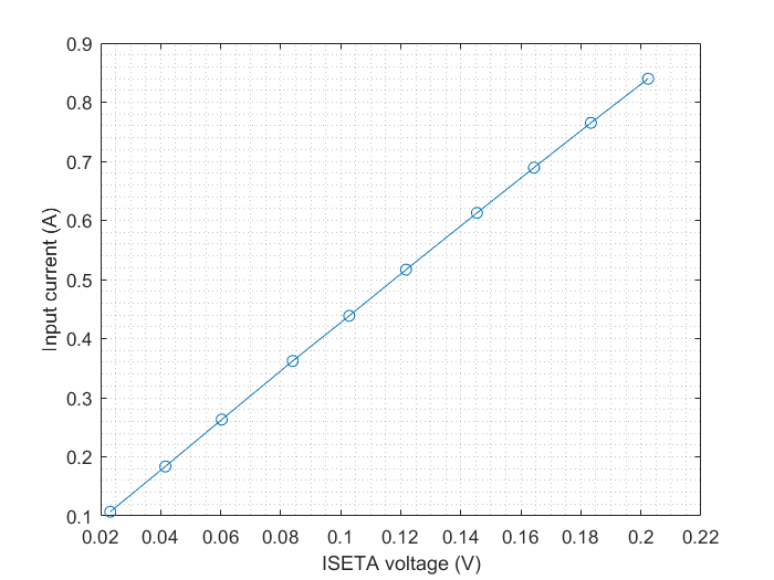

首先、设定电流看起来不是线性的。 我们使用 ISETA 输入和二阶低通滤波器来转换来自微控制器的 PWM 信号。 该信号占空比的线性变化不会导致从输入到输出的电流发生线性变化。

    LM5170 ISETA 引脚上的电流消耗应极低、因为它是一个高阻抗引脚。 您能否向我展示用于设置电流的电路? 您可能需要降低滤波器的转角频率。

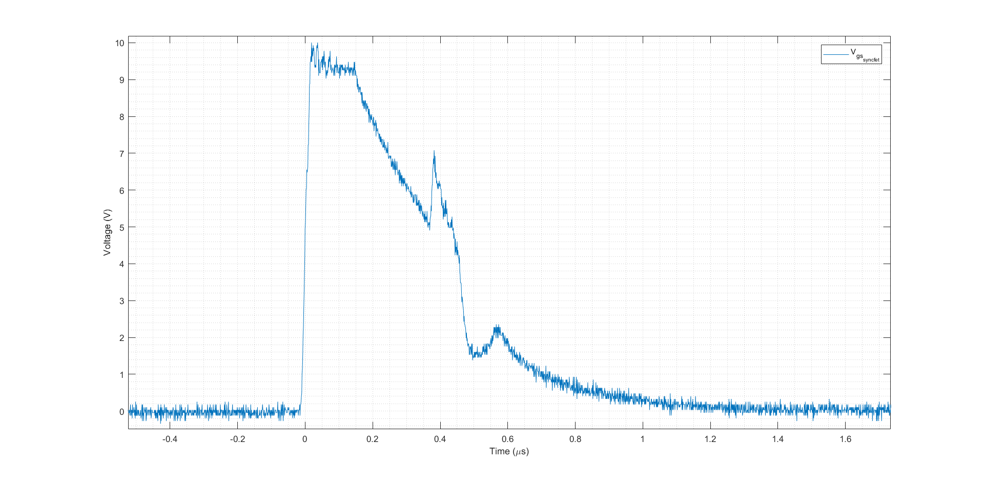

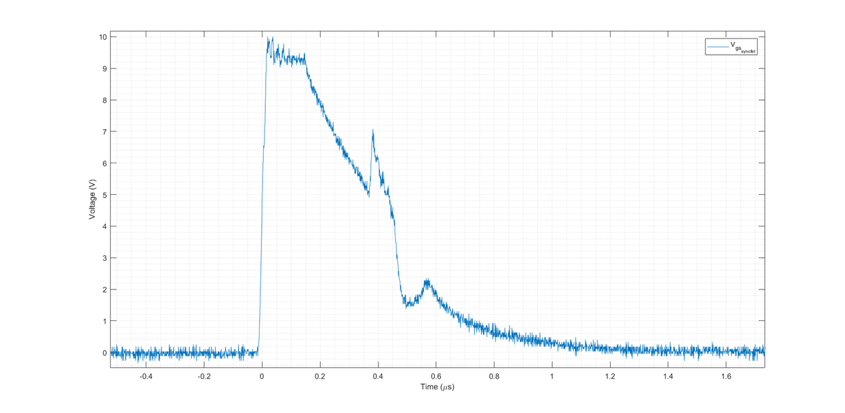

    我们发现了同步加热问题。 不知怎么说、LM5170的内部下拉不起作用、导致同步频带的关断速度非常慢。 这导致即使在极低的负载下、同步整流器也会导通相当长的一段时间、从而导致大量电流流回输入端(而同步整流器也在线性区域附近运行)。
    替换 LM5170可以解决该问题、而且似乎也改善了 ISETA 引脚的信号、因此我很高兴地说、消耗的电流与 ISETA 在正常电流电平下的电压呈线性关系。 在低输入电流(<400mA)时、电流监控器增益仍然存在一些问题。 使用我们的5m Ω 感应电阻器、这会产生非常小的感应电压、正如数据表所建议的、在这些低感应电压下、增益不是很线性。 我们将尝试通过简单地使用较大值的感应电阻器来提高低电流性能。 我认为稳压输入电流完全跟踪 ISETA 是非常奇怪的、但 IOUT 监控器电压不是如此。
