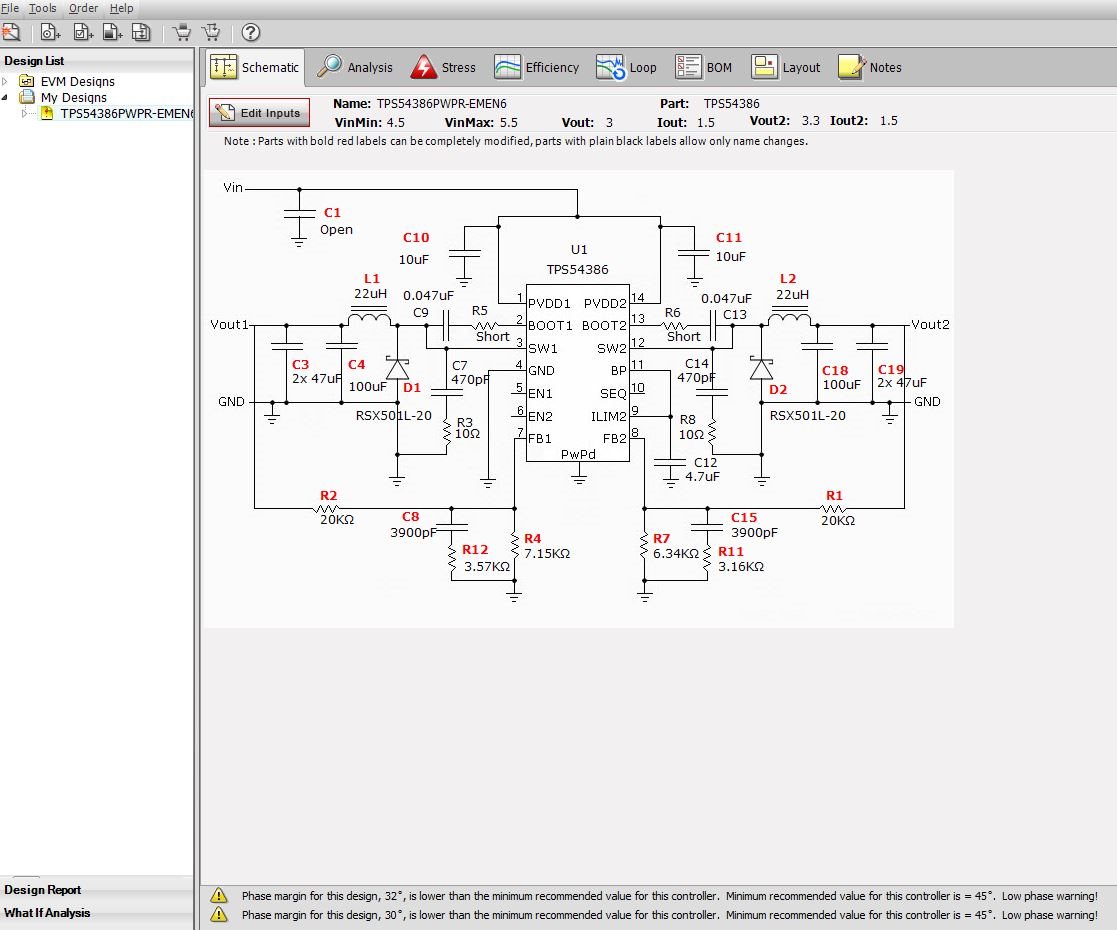

我正在 设计中使用 TPS54386PWPR 器件。
我使用了开关专业工具来检查我的电路是否正常。
但我发现、对于22uH 的电感器值、它会提供"低相位警告!"
原理图附在下面。
 e2e.ti.com/.../TPS54386_5F00_schematics_5F00_review.pdf
工具图像也随附。
请告诉我,如何继续?
我是否可以继续进行相同的设计? 或者我是否需要更改值以进行补偿?
谢谢、此致、
南日达 M
    您能否发布 SwitcherPro 设计中的环路响应图?
    尊敬的 John:
    请找到环路图。
    我认为32度 PM 太低。 您是否从最初推荐的 SwitcherPro 中修改了任何组件值?
    是的、我根据我的电路进行了调整。
    我倾向于使用 SwitcherPro 建议的内容。
    我可能倾向于按照该工具的建议使用这些组件。 您改变了什么?
    尊敬的 John:
    我已根据电路偏好更改电感值、输出电容值。
    是否有任何其他方法可以在不更改电感器的情况下补偿此相位裕度?
    谢谢、此致、
    南日达 M
    tPS54386是一款内部补偿电压模式控制器件。 因此、选择输出电感器和电容器值以及电容器 ESR 以与内部补偿保持一致、从而实现稳定性。 如果您使用的是全陶瓷输出电容器、则需要通过 RC 网络调整反馈电阻器的补偿。 数据表中的第8.3.12.2节对此进行了详细说明。 就个人而言、我倾向于仅使用前馈电容器 C2、而不使用 C1和 R3。 我不确定 SwitcherPro 是否可以适应这些更改、但您可以使用此处提供的 TINA-TI 或 pspice 平均模型轻松地对其进行建模:
