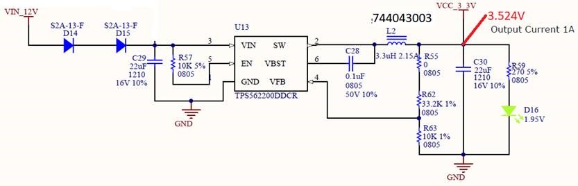

尝试在仿真中使用 Webench 来实现我所需的3.3V 输出电压、但遵循 Webench 建议的外部元件、但在制造的 PCB 上进行测量后、它提供了3.524V 的过压输出。 请查看以下原理图并提供建议?
    请上传您的布局和 SW 节点的波形。 您是否使用四层 PCB? 电感器是功率电感器吗?
    此外、确保反馈电阻器的精度。
