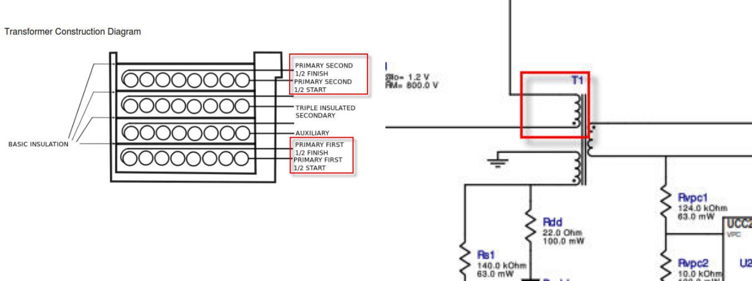

任何人都提出了以下变压器结构的平均值(左图)、即初级绕组的结构除以2 (上半部分和下半部分)、因此它将有4个端子、但如果我们查看原理图、则初级绕组只有2个端子、 那么,如何将变压器安装到电路上?
它是否是第一个1/2的终点连接到第二个1/2的起点? 或如何操作
    您好 Kurni、
    感谢您关注 UCC28740和变压器结构。
    正确的做法是、对于分成两半的绕组(其他绕组放在它们之间)、前半部分的终点连接到后半部分的起点。 此连接通常在未使用的引脚上完成、该引脚可能未显示在原理图中。 图中显示了初级引脚和第三引脚的2个引脚用于端接前半部分、以便在上面添加其他绕组、然后第二部分从该第三个引脚开始、并在原理图中所示的第二个引脚结束。
    有时、该中间引脚显示在原理图上。 有时、无需第三个引脚即可进行连接、只需将两个半模焊接在一起、并用热缩套管进行绝缘。 在变压器绕组期间、这种无引脚连接更难处理、因此通常不会进行这种连接。 无论电路原理图中是否显示该引脚、最常采用第三引脚技术。 当然、该技术不限于初级绕组、它适用于任何数量的其他绕组、这些绕组是为了减少漏电感、交流电阻、EMI 噪声消除或其他原因而拆分的。

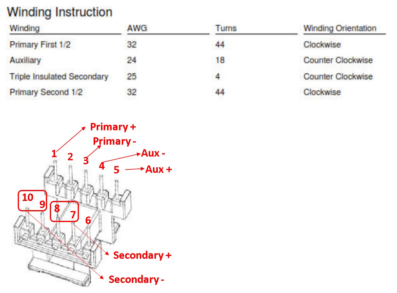

    如果我想要如上图所示的引脚配置、那么还有一个有关绕组详细过程的问题
    因此,我必须开始绕组初级侧1/2的引脚1,然后在引脚2右侧完成?
    2.对于辅助绕组,哪个针 脚开始和结束?
    3.对于次级绕组,哪个针 脚开始和结束 ?
    然后,对于初级侧1/2,必须在针脚2处开始绕组,在针脚3处结束,对吗?
    非常感谢
    Kurnia
    您好 Kurnia、
    让我们指定每个绕组的“+”端,使其与变压器原理图的“点”极性标记相对应。
    为了匹配所示的引脚分配和给定的绕组方向指令(顺时针、逆时针):
    1. 从引脚1开始上半部分、顺时针转动、在引脚2结束
    2. 在针脚4处启动辅助绕组、逆时针旋转、在针脚5处完成
    3. 在针脚9和10处开始次级绕组、逆时针方向转动、在针脚7和8处结束
    4. 从引脚2处开始下半部初级侧、顺时针转动、在引脚3处完成
    这应在所示的引脚编号处提供电压极性。

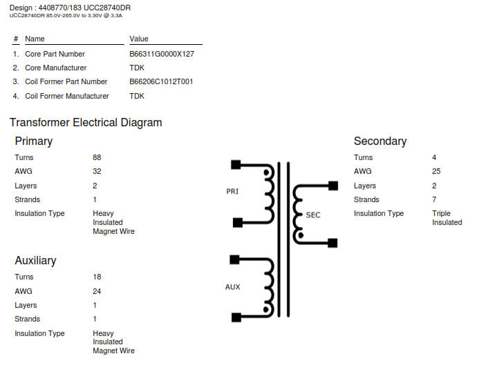

    我对下面的变压器结构有更多的疑问:
    根据上面的变压器报告,二次绕组有7股,使用25 AWG,线圈成型器是 EF20型,我尝试向变压器厂订购,但他们说二次绕组太大,无法与线圈成型器 EF20组装在一起
    我的问题是:我可以减小次级绕组的导线尺寸吗?最小的尺寸是多少
    我的设计输出功率为:3.3 VDC,3.3A
    非常感谢
