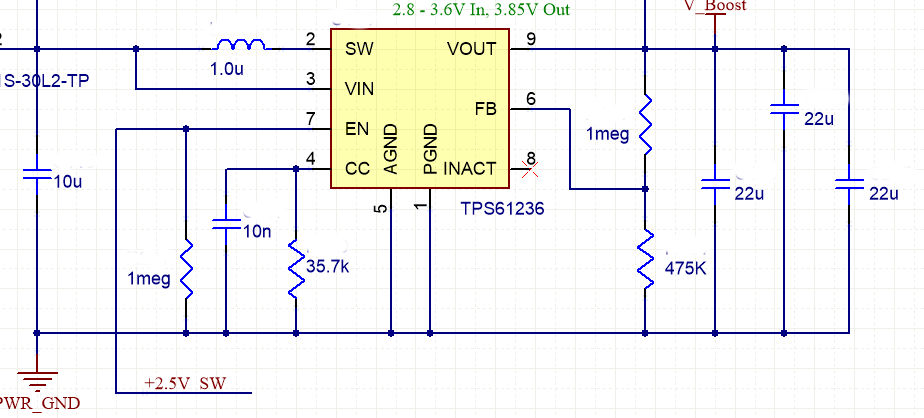

我在 输入电压为 LiFePO4电池的应用中使用 TPS61236P。  电压范围为2.5至3.65V。  我在容差范围为1.15至1.35欧姆的负载中进行开关。  输出电压为3.863V。
问题:当输入电压较高时、转换器进入直通模式。  即使输入电压= 3.4V、也会发生这种情况。
TPS6126P 数据表 第11页对此进行了讨论。
:我可以做些什么来降低进入直通模式的可能性?
    当 VIN 闭合至 VOUT 时、TPS61236P 会出现此问题。 因此、我们建议 VIN 应比 VOUT 低0.6V。 唯一的解决方案是将 VOUT 设置为更高的电平。
    是否可以尝试使用 TPS61230A 而不是 TPS61236P?
    [引述 USER="Jasper li"]您能否尝试使用 TPS61230A 而不是 TPS61236P
    感谢您的回复。   TPS61230A 能否 通过2.5V 至3.65V 的输入在3.85V 电压下驱动3.4A?   TPS61230A 上的 V[OUT]- V[IN]有什么要求
    否、如果 VIN=2.5V、VOUT=3.85V、TPS61230A 的输出电流为3A。 对于 TPS61230A、VIN 可以等于 VOUT。
