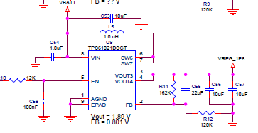

TPS61021的输入电压为0.5至4.4。 然而、在所连接的电路中、客户 注意到、如果输入电压从 1.3V 下降到1.073V (来自电池)足够急剧、 则输出从1.8V 下降到1.2V 以下。
电路已连接。
 什么是良好调节?
输入电源(电池)距离转换器约3英寸。
请显示大容量电容需要在电路中的哪个位置以及值。
    我没有找到您的原理图。 请再次附上原理图!
    请参见随附的。

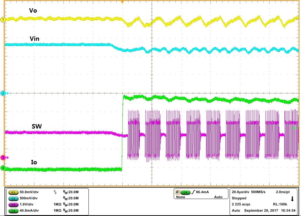

    当输入电压急剧下降(输出电流从10mA-140mA 上升)时,升压转换器的输出电压将下降,因为升压转换器无法快速响应,通常需要至少20-30us 才能响应。
    因此、在输入电压和输出电流瞬态条件下、我们需要在输出侧添加大约100uF 的大容量电容器(具体值取决于其∆Vo 规格)。 如果 它们有足够的空间、它们还可以在输入侧添加一个大容量电容器。 同时使从电池到 IC 的走线变得粗细和短。
     我在 TPS61021EVM 板上进行测试。 移除输入侧的150uF 钽电容器。 保持相同的输出电容(2X22uF 10V 陶瓷电容)。 将反馈电阻器 R1更改为127K 以使 Vo=1.8V。
    测试结果如下(输入电压从1.3V 下降到1.05V,IO 从0A 上升到150mA):∆Vo 非常小。 我没有注意到 Vo 从1.8V 下降到1.2V 与您在 E2E 中所描述的情况相同。
    1. 他们是如何进行测试的? 他们是否测试了电池侧而非 IC 侧的输入电压? 如果它们在电池侧测试 Vin、则 IC 侧的实际压降将会更深、结果将比我测试的结果更差。
    2. 它们在应用中使用的有效输出电容是多少? 请将输出电容的数据表发送给我。
    您好、Helen 、谢谢。 请参阅以下反馈。
    但我的 ckt 显示:
    。 3英寸外的电池上没有大容量电容器。
    。 10uFx2时的输出电容(请参阅 PST 9-13-17 10:54AM 电子邮件、其中包含电路图)。
    看到 EVM 电路与22uFx2输出电容器一起工作是令人鼓舞的。
    *是否可以更改此项以匹配我的电路(10uFx2)和重新运行的测试(也可以使用3英寸远的电压源)?
    *不清楚稳压器需要30us 来响应150mA 负载(您有输出电流曲线吗?)。
    我们的 Vin 是在 VBATT (VIN 到器件)侧测得的。
    我们的 Vout 负载(VREG_1P8)连接到 SOC、BLE、闪存器件和 MEMS (加速计)器件。
    这里的前3个看起来是同时绘制接近峰值电平的电流(导致150mA 的电流消耗)。
     3英寸远的距离、导线非常细或粗?  细线和粗线完全不同。  我很难进行相同的测试。
    在 EVM 板中,有效输出电容约为38uF (标记值为2*22+1=45uF)。  所以您没有回答这个问题:他们在设计中使用的有效电容器。 2*10uF 不是有效电容、实际有效电容将小于20uF、需要检查数据表中的直流偏置曲线。
    因此、请要求他们在输出侧添加更多电容器、至少再添加两个10uF 电容器、以检查它是否有帮助。
    它们应该测量 IC 侧的 Vin。 对于解决问题而言意义更小。
    30us 表示正确占空比的 IC 响应时间。 而不是负载电流、即负载确定的负载电流。

    在被测的2个单元中的一个单元上,电池电压跳至1.5V 以上 ?  --> 这是异常的,这意味着输入电压有很大的振铃。 Vin 应始终低于1.4V Vin_max 电压。  它们可以通过在输入侧添加一个钽电容器或 EL 电容器来解决该问题、该电容器具有较大的 ESR、有助于解决阻尼问题。 如果不想添加此电容器、则需要使布线尽可能短且厚度。
    因此、对于 Vout 电容器、计划尝试32uF (按原样设计)、无电容器、10uF 电容器、22uF 电容器和54uF。 -->我没有对你的意思表示任何不安?  没有电容器意味着什么?  只需告诉我10uF 电容器的数量、22uF 电容器的数量、54uF 电容器的数量、然后告诉我每个电容器的有效电容。 这一点将更加明确。
    对于 Vin 电容器、计划尝试10uF (按原样设计)、无电容器、增量为22uF 电容器。 -->如果存在环,则必须使用具有大 ESR 的电容器来阻尼环。  (尝试先缩短输入线)

    如果是圆形导线、1mm 和0.76mm 的厚度会非常薄。 建议他们使用3根并联的导线再次检查。 其他人、我将通过电子邮件回复您
    请参阅以下有关输入滤波器影响的文章:目前、添加 ESR 约为0.2-0.3 Ω 的钽电容器是解决该问题的最简单方法。
    www.eetimes.com/author.asp
    对于压降、它主要是由细线引起的、因为在负载阶跃期间、输入电流将动态增加到一个大值、如果导线很薄、则导线上会有很大的压降。 解决问题的好方法。
    它们只需要一个47uF-100uF 的小型钽电容器(选择较大的 ESR 类型、例如0.2-0.3 Ω)/6.3V 的输入侧电压、因此无需其他陶瓷电容器。 并在输出侧添加大约38uF 的有效电容。 然后使其细线更粗。 我想知道为什么他们没有按照我们的建议做任何事?
    没有其他适合此应用的好解决方案。
